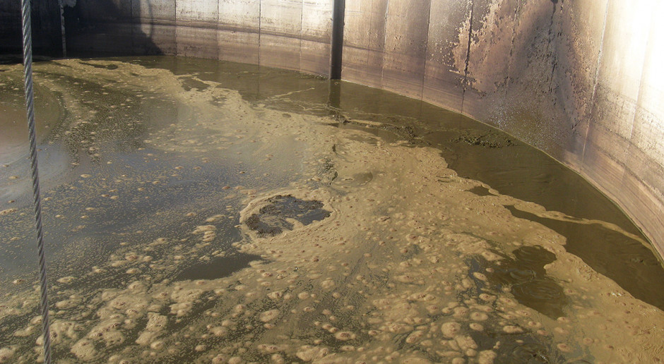

Poferment - nawóz czy odpad? Masa pofermentacyjna to pozostałość z produkcji biogazu rolniczego. fot. farmer.pl

Masa pofermentacyjna to pozostałość z produkcji biogazu rolniczego. Można zastosować ją jako nawóz. Czy rzeczywiście w praktyce tak się ją wykorzystuje?
