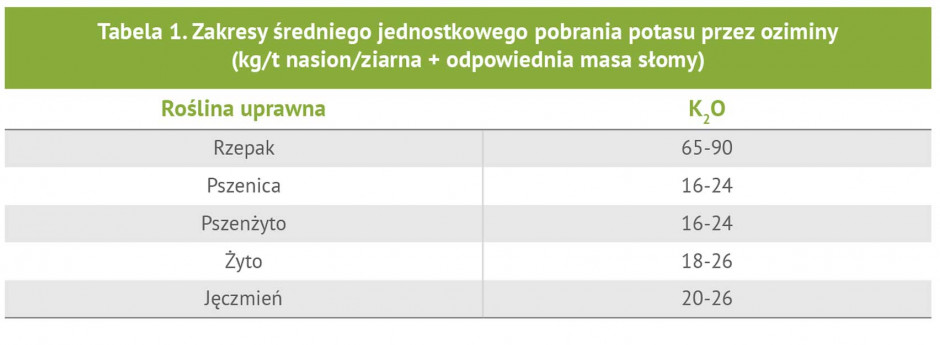

W porównaniu do zbóż zdecydowanie większe potrzeby pokarmowe względem potasu wykazuje rzepak (tab. 1). Przykładowo, gdy chcemy uzyskać 4,5 t nasion z hektara, to potrzeby pokarmowe tej rośliny wynoszą w przybliżeniu od 290 do 400 kg K2O. Natomiast w przypadku pszenicy ozimej dla plonu na poziomie 8 t ziarna kształtują się one w zakresie 130-190 kg K2O. Jak widać z podanego wyliczenia, poszczególne gatunki, aby wydać taki sam plon, mogą w zależności od warunków pobrać bardzo różne ilości składnika pokarmowego. Wynika to zarówno z warunków glebowo-klimatycznych, w których są uprawiane (potas przy dużej dostępności z gleby może być pobierany przez rośliny luksusowo, tzn. w określonych warunkach wraz ze wzrostem stężenia składnika w glebie notuje się wzrost jego pobrania przez rośliny), jak i z rozwoju łanów w trakcie wegetacji. W praktyce, sporządzając bilans nawozowy i określając potrzeby pokarmowe roślin, należy unikać wartości skrajnych, gdyż w ten sposób znacząco zmniejszamy zarówno ryzyko niedożywienia roślin, jak i ich przenawożenia. Przy czym warto mieć na uwadze, że potas jest gromadzony przez rośliny przede wszystkim w słomie. Stąd też u odmian charakteryzujących się szerszym stosunkiem nasion/ziarna do słomy notuje się wzrost pobrania jednostkowego tego składnika. Również większe pobranie jednostkowe występuje w przypadku łanów nadmiernie rozkrzewionych w okresie jesiennym, gdyż odznaczają się one dużą ilością źdźbeł płonnych, które zwiększają potrzeby pokarmowe łanu, w tym również względem potasu.

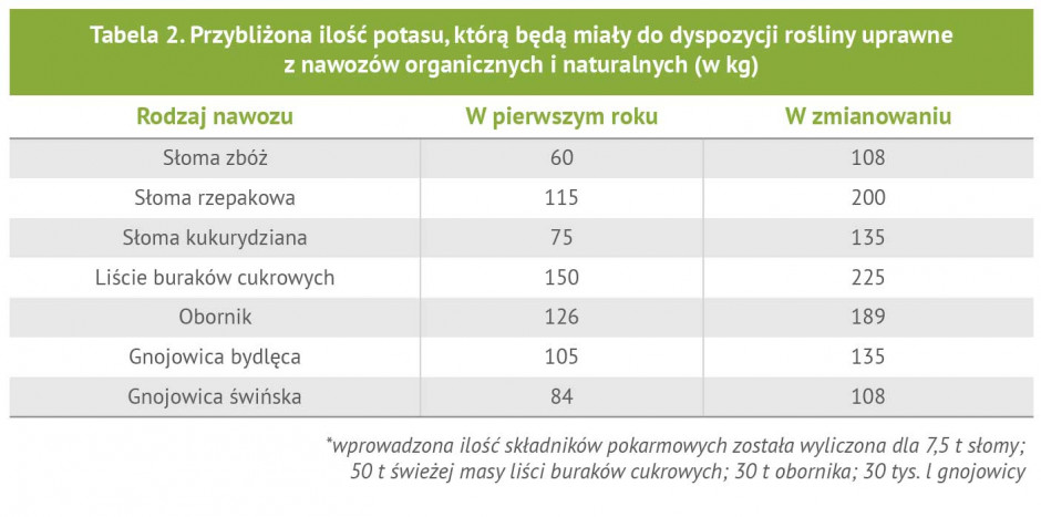

POLICZ POTAS Z NAWOZÓW NATURALNYCH I ORGANICZNYCH
Ilość potasu, która uwalnia się do gleby z nawozów organicznych i naturalnych (słoma, obornik itp.), można rozpatrywać zarówno w członie zmianowania (przykładowo: rzepak – pszenica), jak i całym zmianowaniu. W przypadku zmianowania trzeba mieć na uwadze, że w pierwszym roku po wprowadzeniu nawozów dostępne dla roślin jest ok. 50-70 proc. potasu, podczas gdy w całym zmianowaniu wartość ta zwiększa się nawet do 90 proc. Wyższe wartości wykorzystania w pierwszym roku dotyczą nawozów naturalnych (obornik, pomiot ptasi, gnojowica), mniejsze – nawozów organicznych (słoma). W praktyce szczególnie zboża ozime bardzo często są uprawiane w drugim roku po nawożeniu obornikiem lub gnojowicą. W takiej sytuacji można przyjąć, że z nawozów tych uwolni się do gleby ok. 15-20 proc. składnika z ogólnej puli, która została wprowadzona. W celu określenia przybliżonej ilości dostępnego potasu z w/w nawozów można posłużyć się wartościami zamieszczonymi w tabeli 2.
Przy ustalaniu potrzeb nawozowych równie ważne, jak wyżej wymienione czynniki, jest rozpoznanie warunków pobierania potasu z gleby. Mianowicie w praktyce możemy spotkać się z sytuacją, że pomimo "obfitego" nawożenia rośliny wykazują niedobór tego składnika. Przykładowo może to mieć miejsce, gdy rośliny uprawiamy na glebie kwaśnej lub o złej strukturze (przykładowo o zagęszczonym podglebiu). Wymienione czynniki ograniczają pobieranie potasu między innymi poprzez niekorzystny wpływ na rozwój systemu korzeniowego, a trzeba mieć na uwadze, że roślina ze słabo rozwiniętym systemem korzeniowym pobiera mniej składnika i odznacza się większą wrażliwością roślin na stres (przykładowo: niedobór wody).
