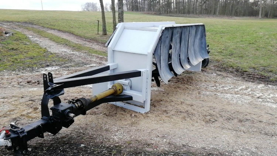

Do napowietrzania większych ilości materii organicznej warto posiadać specjalistyczną maszynę zwaną areatorem, bądź wykonać ja samemu jak na zdięciu. Fot. S. Domagała
