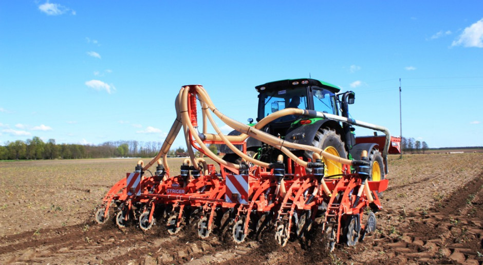

Na polach w Ogieniowie (powiat śremski), 16 kwietnia odbył się pokaz uprawy pasowej kukurydzy technologią strip till. Na warsztatach można było zapoznać się zarówno z budową jak i przede wszystkim pracą kultywatora STRIGER firmy Kuhn
Za pomocą kultywatora firmy Kuhn został pasowo uprawiony wąski pas gleby na głębokości 30 cm. Spulchnił on glebę tylko w rzędzie siewu, co ułatwi późniejsze zakorzenienie się roślin. Pozwoli to również utrzymać odpowiednią wilgotność gleby w okresie kiełkowania.
Z przodu został zawieszony siewnik do nawozu, który wysiewał nawóz za zębami głębosza. W jednym przejeździe można było zaaplikować nawóz głęboko i bezpośrednio pod rząd sianych roślin. Dzięki temu rośliny mają szybszy dostęp do składników pokarmowych. Ma to szczególne znaczenie w przypadku wystąpienia suszy glebowej, która uniemożliwia mobilność i dostępność wielu pierwiastków.
W drugim przejeździe w uprawione rzędy wprowadzono siewnikiem nasiona kukurydzy. Były to wczesne odmiany ziarnowe z FAO do 230 z najnowszej kolekcji firmy Limagrain.
