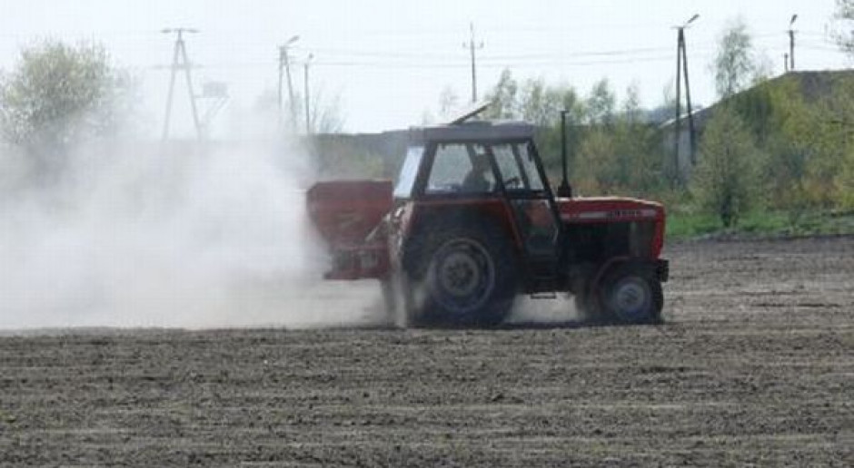

Czy wiosną można wapnować? Pytanie to pada ostatnio często, bo szarugi i śnieg w listopadzie nie pozwoliły na wysiew nawozu jesienią. Problem dotyczy w równym stopniu gruntów ornych jak i użytków zielonych. Na te drugie trudniej było nawet wjechać, bo często zlokalizowane są na terenach z natury podmokłych.
Szybka odpowiedź na postawione pytanie brzmi: można. Nie jest to optymalny termin, ale dopuszczalny. Nawóz należy rozsiać na przedwiośniu tuż przed ruszeniem wegetacji, kiedy gleba ulega powolnemu procesowi odmarzania. W godzinach porannych jest ona na tyle zmarznięta, że bez szkody dla jej struktury można wjechać na pole z ciężkim nawet rozsiewaczem. W trakcie dnia wierzchnia warstwa rozmarza, a nawóz powoli wchodzi w reakcję z wodą, rozpoczynając proces powierzchniowego odkwaszania. Na gruntach ornych, po obeschnięciu gleby do stanu, który umożliwia wykonanie zabiegów mechanicznych, wapno należy z nią wymieszać.
