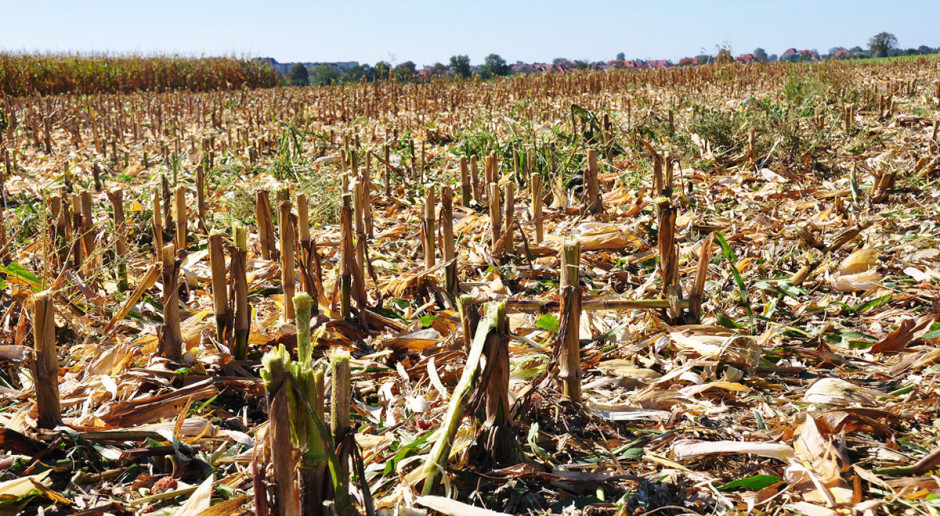

Po zbiorze kukurydzy na ziarno na polu pozostaje bardzo dużo resztek roślinnych.
Szacuje się, że stosunek suchej masy ziarna do suchej masy słomy w zależności od odmiany oraz warunków wzrostu w okresie wegetacji (temperatury, opadów, zaopatrzenia w składniki pokarmowe itp.) zawiera się w stosunkowo szerokich granicach, tj. od 1:1 do 1:1,5.
Góry słomy kukurydzianej
W roku obecnym rośliny generalnie charakteryzowały się dynamicznym wzrostem biomasy wegetatywnej (oczywiście pod warunkiem, że w glebie nie było pozostałości herbicydowych).
Zatem można założyć, że plon słomy powinien znacznie przewyższać plon ziarna, choć i ten nie powinien być niski. Przykładowo zakładając, że stosunek suchej masy plonu ziarna do suchej masy słomy będzie kształtował się średnio w zakresie, jak 1:1,2-1,4 to dla plonu 10 t suchej masy ziarna (w roku obecnym stosując prawidłową agrotechnikę taki poziom plonów jest realny), rośliny wyprodukują odpowiednio 12-14 t słomy.
Rodzi się pytanie, jak zagospodarować tak znaczną ilość resztek roślinnych, aby z jednej strony nie ponosić zbyt wysokich kosztów, a z drugiej zadbać o jej szybki rozkład (mineralizację), co korzystnie wpływa zarówno na zawartość materii organicznej w glebie (w dłuższym okresie czasu próchnicy), jak i zawartość składników pokarmowych.
Postępowanie ze słomą po zbiorze kukurydzy niezależnie od tego, jaką roślinę następczą będziemy uprawiać oraz jaki system uprawy roli stosuje się w gospodarstwie, tj. tradycyjny (orkowy) czy uproszczony (uprawę w mulcz) powinno się rozpocząć od jej dokładnego rozdrobnienia i wymieszania z glebą, gdyż jest to jeden z głównych czynników, który odpowiedzialny jest za jej szybki rozkład i uwalnianie składników pokarmowych.
Przyjmuje się, że po rozdrobnieniu większość fragmentów słomy nie powinna przekraczać 6-8 cm, a ściernisko nie powinno być wyższe niż 10-20 cm. Obowiązuje zasada, że im lepsze rozdrobnienie, tym szybszy rozkład.
Słomę kukurydzianą można rozdrobnić zarówno za pomocą kombajnów, które w czasie zbioru ziarna jednocześnie rozdrabniają słomę i równomiernie ją rozprowadzają po polu, jak i po zbiorze kukurydzy przy użyciu odpowiednich maszyn, które zarówno rozdrabniają słomę, jak i wstępnie mieszają ją z glebą.
Jednakże najlepsze efekty daje połączenie tych dwóch systemów, tj. wstępne rozdrobnienie słomy za pośrednictwem kombajnu oraz dokonanie poprawek po zbiorze. Stosowanie po zbiorze przykładowo brony talerzowej poza tym, że dodatkowo rozdrabnia słomę to jednocześnie rozdrabnia wysoką (z reguły) ścierń kukurydzianą, gdyż zdarza się, że z różnych przyczyn (przykładowo na polu znajdują się kamienie) nawet przy zastosowaniu do zbioru nowoczesnych kombajnów jej wysokość sięga 40-50 cm. Przyczynia się to do znacznego poprawienia jakości rozdrabniania słomy, a przez to, jak już wspomniano powyżej do przyspieszenia jej rozkładu.

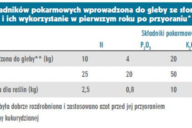

Przechodząc do wartości nawozowej słomy kukurydzianej, warto podkreślić, że zawiera ona stosunkowo duże ilości składników pokarmowych (jest znacznie "bogatsza" niż słoma zbóż), jednakże bardzo trudno jest oszacować szybkość uwalniania się tych składników do gleby (słoma kukurydziana ze względu na swój skład chemiczny jest stosunkowo odporna na rozkład mikrobiologiczny), tj. ilość, z której rośliny następcze mogą skorzystać w swoim okresie wegetacji. Jest to tym bardziej trudne, ponieważ w pierwszym roku ze słomy uwalnia się tylko część składników, a reszta w latach następnych (w zależności od postępowania ze słomą, gleby i warunków atmosferycznych składniki ze słomy kukurydzianej uwalniają się nawet do 3-4 lat). Przy czym największa ich ilość uwalnia się w pierwszym roku po ich przyoraniu. Jak wynika z tabeli średnio w pierwszym roku po jej zastosowaniu najwięcej uwalnia się netto do gleby potasu, a najmniej fosforu. Wartości zamieszczone w tabeli są zmienne w zależności od warunków mineralizacji (wykorzystanie zależy również od gatunku rośliny następczej). Natomiast, jak należy traktować składniki pokarmowe, które uwalniają się ze słomy w latach następnych po jej przyoraniu trudno jednoznacznie określić, gdyż jak do tej pory brak jest dostatecznych badań w tym temacie.
Przyjmuje się, że sumaryczne wykorzystanie składników pokarmowych ze słomy kukurydzianej w zmianowaniu jest zmienne, przykładowo dla potasu wynosi nawet ok. 90 proc., a dla fosforu ok. 50 proc. Jednakże sporządzając bilans nawozowy najbezpieczniej jest w ogóle nie brać uwalniania składników pokarmowych ze słomy w latach następnych pod uwagę, a za miarę ich działania przyjąć dodatni wpływ, jaki wywierają na zasobność gleby, którą powinniśmy kontrolować w zależności od rodzaju gleby, co 3-5 lat (gleby lekkie częściej, ciężkie rzadziej). Następnie w oparciu o zasobność gleby wykonać bilans nawożenia mineralnego w gospodarstwie.
