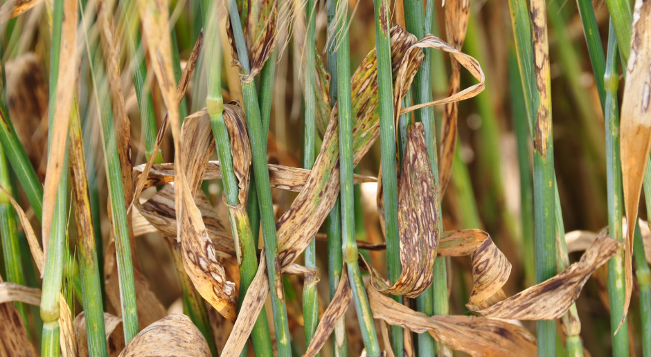

Choroby jęczmienia jarego Łan jęczmienia jarego zdewastowany przez rynchosporiozę zbóż

Rynchosporioza zbóż (wywołuje ją grzyb Rhynchosporium secalis) szczególnie dobrze rozwija się przy utrzymujących się okresach chłodu (temperatury rzędu 10-20°C) i wysokiej wilgotności powietrza (na poziomie ok. 80%). Choroba poraża głównie liście i pochwy liściowe jęczmienia, a do jej głównych objawów zalicza się obecność owalnych, soczewkowatych plam barwy żółtej lub brązowej, które z czasem stają się bladoszare. Porażenie nasady liści prowadzi w konsekwencji do zamierania całych blaszek liściowych. Próg ekonomicznej szkodliwości dla jęczmienia jarego zarówno w fazie krzewienia, jak również w fazie strzelania w źdźbło stanowi 15-20% powierzchni liści z objawami chorobowymi. Straty w plonach powodowane przez rynchosporiozę zbóż najczęściej wynoszą ok. 10%, jednak przy dużym nasileniu choroby mogą sięgać nawet 30%.
