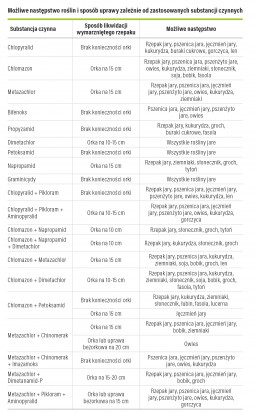

Orka nie jest konieczna po stosowaniu substancji takich, jak chlopyralid, bifenoks, propyzamid, petoksamid czy graminicydy. Po wszystkich pozostałych substancjach wymarznięty rzepak musi być likwidowany przy pomocy pługa. Standardowo zabieg wykonuje się na głębokość 15 cm, natomiast w przypadku dimetachloru można go nieco spłycić, mieszcząc się w zakresie 10-15 cm. Chociaż wiosenna orka z zasady nie jest zalecana, w wielu przypadkach to jedyny sposób pozbycia się zalegających substancji groźnych dla roślin następczych.

Na rynku dostępne są preparaty zawierające kilka substancji aktywnych. Często również rolnicy sami mieszają preparaty, dostosowując ciecz roboczą do swoich potrzeb. Działanie środków jest w tej sytuacji skuteczniejsze, natomiast w przypadku konieczności przesiewania rzepaku może pojawić się problem. Wiele zależy nie tylko od rodzaju komponentów mieszaniny, ale też od ich proporcji. Dane odnośnie sposobu likwidacji wymarzniętego rzepaku i następstwa roślin po typowych mieszaninach substancji stosowanych w rzepaku znajdują się w tabeli. Jeśli zastosowana została inna mieszanin, dla bezpieczeństwa lepiej przyjąć głębokość orki i możliwe do uprawy gatunki dla „groźniejszego” z komponentów.
