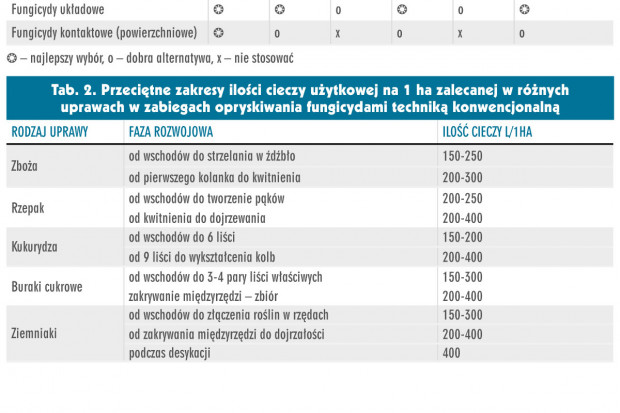

Porównanie zalecanych przeciętnych zakresów ilości cieczy użytkowej na 1 ha w poszczególnych uprawach przestawiono w tabeli 2.

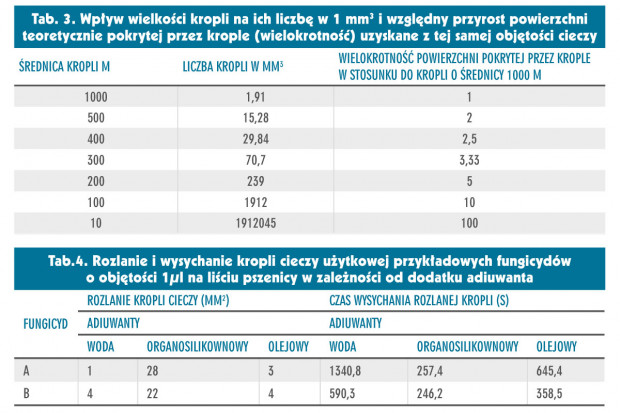

Jak duże znaczenie ma wielkość kropli dla dokładności pokrycia powierzchni przez osadzoną na roślinie ciecz, najlepiej pokazują wyniki obliczeń przedstawione w tabeli 3. Wynika z nich, że zmniejszenie wielkości kropli z 400 do 200 μm pozwoli, teoretycznie, na dwukrotne zwiększenie powierzchni pokrytej kroplami. W praktyce wynik nie będzie tak dobry, bo na jego zmniejszenie będzie wpływać znoszenie drobnych kropli przez wiatr i szybsze odparowywanie.
W związku z tym warto zwrócić raz jeszcze uwagę na dane przedstawione w tabeli 1, aby umożliwić jak najracjonalniejszy wybór. Nawet pomimo tych ograniczeń, potencjał tkwiący w manipulowaniu wielkością kropli pozostanie duży, a można go wyzyskać jeszcze lepiej z pomocą adiuwantów.

Dodatek do cieczy użytkowej adiuwanta zwiększającego zwilżenie liścia powoduje, że następuje szybsze jej odparowanie w porównaniu do samej wody. W tabeli 4 przedstawiono rozlanie i wysychanie kropli cieczy użytkowej dwóch fungicydów znacznie różniących się wyposażeniem w adiuwanty. Zatem należy wziąć pod uwagę, że ciecz, którą opryskiwano liście z wykorzystaniem adiuwanta powodującego bardzo duże rozlanie kropli, odparuje bardzo szybko w warunkach niskiej wilgotności względnej powietrza w gorący dzień. Trzeba też pamiętać, że wraz ze wzrostem temperatury rośnie zwykle tempo pobierania substancji przez roślinę. W temperaturze powyżej 25oC rośnie ryzyko powstawiania uszkodzeń tkanki na wierzchołkach roślin i brzegach liści przez niektóre fungicydy.
