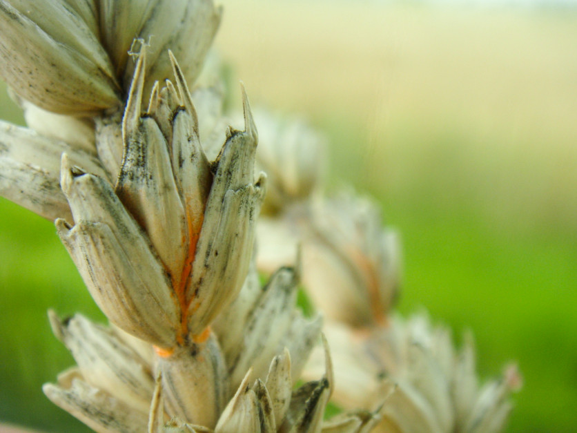

Pomarańczowy proszek wskazuje na wyraźne objawy skażenia kłosa mykotoksynami
