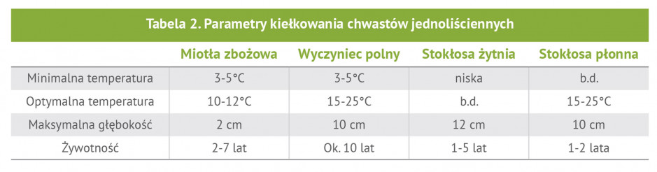

Niezwalczane wcale lub w sposób niedostateczny chwasty dojrzewają i osypują nasiona, powodując zagrożenie dla kolejnych upraw. Znajdujące się w glebie diaspory mogą pozostać w stanie spoczynku (często przez wiele lat) lub kiełkować, gdy zostaną spełnione odpowiednie dla nich warunki. Te zaś zależą w dużym stopniu od przebiegu pogody (temperatura, wilgotność) oraz stosowanej agrotechniki (uprawa płużna lub bezorkowa). Wybrane czynniki wpływające na kiełkowanie ziarniaków chwastów zawiera tabela 2.
Pojedynczy osobnik miotły zbożowej wytwarza przeciętnie od 1000 do 16 000 ziarniaków, które po dojrzeniu nie kiełkują od razu po osypaniu, lecz wymagają spoczynku. Minimalna temperatura, przy której mogą kiełkować, wynosi od 3 do 5oC. Najczęściej wschodzi z powierzchni gleby, natomiast ziarniaki umieszczone na głębokości większej niż 2 cm nie kiełkują w ogóle. Ich żywotność w glebie jest dość krótkotrwała, wynosząca 2-3 lata, ale maksymalnie może dochodzić do 6-7 lat (w zależności od warunków panujących na polu). W glebach uprawianych, dobrze napowietrzonych ziarniaki szybciej tracą siłę kiełkowania niż w wilgotnych, przy złej agrotechnice.
W przypadku wyczyńca polnego produkcja ziarniaków waha się od 50 do nawet 2000 sztuk z jednej rośliny. Podobnie jak w przypadku miotły, ich kiełkowanie odbywa się, gdy temperatura wynosi nie mniej niż 3-5oC. Najlepiej wschodzą z głębokości 0-5 cm, a te znajdujące się poniżej 10 cm są mocno ograniczone (tylko pojedyncze sztuki są w stanie wyjść na powierzchnię). Ziarniaki tego gatunku charakteryzują się długim okresem zdolności do kiełkowania w glebie, wynoszącym ponad 10 lat.
Plenność stokłosy żytniej wynosi 800- 1600 (a czasami nawet 6000) ziarniaków, a w przypadku stokłosy płonnej wartości te wahają się w granicach 200-1000. Duże ziarniaki stokłosy żytniej najlepiej kiełkują z powierzchni gleby, a istotnie słabiej, gdy znajdują się na głębokości większej niż 10 cm (poniżej 12 cm nie kiełkują w ogóle). U stokłosy płonnej najwyższy odsetek wschodów odnotowano z głębokości 0,5-1,5 cm i podobnie jak u pokrewnego gatunku drastycznie zmalał on poniżej 10 cm. Zdolność do kiełkowania w glebie ziarniaków obu gatunków jest bardzo krótka i wynosi ok. roku. W sprzyjających warunkach więcej, ale nie dłużej niż 2 lata dla stokłosy p łonnej lub 5 lat dla żytniej.

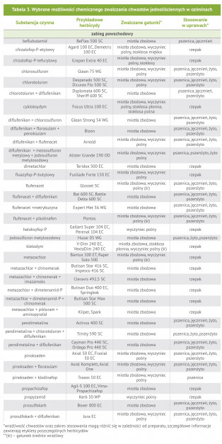

Najskuteczniej zwalczane są chwasty znajdujące się we wczesnych fazach rozwojowych, zatem zastosowanie herbicydów w tym terminie powinno dać najlepsze efekty. Do chemicznego zwalczania chwastów jednoliściennych w oziminach zarejestrowanych jest wiele środków o różnym składzie. W tabeli 3. podano przykładowe substancje czynne i spektrum zwalczanych chwastów jednoliściennych. Należy jednak pamiętać, że są to dane orientacyjne, gdyż poszczególne preparaty pomimo takich samych substancji w swoim składzie mogą różnić się skutecznością zwalczania poszczególnych gatunków. Zależy to od stężenia substancji czynnej, zarejestrowanej dawki preparatu, terminu stosowania itp.
