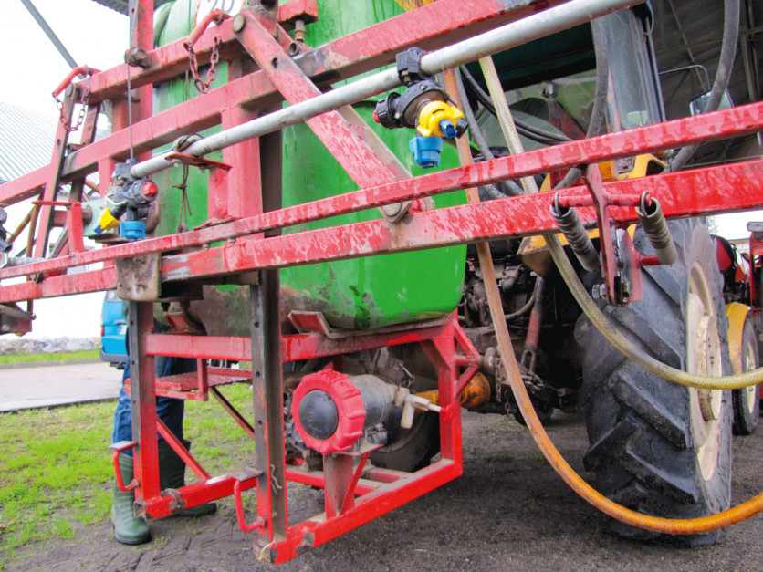

Rozpylacze
Przy opryskiwaniu powierzchniowym należy stosować rozpylacze płaskostrumieniowe o symetrycznych strumieniach, umożliwiające odpowiednie pokrycie opryskiwanej powierzchni. Ponieważ ciśnienia robocze zalecane do ich prawidłowej pracy zawierają się w przedziale 1-5 barów, wytwarzają one relatywnie duże krople. Jako skrajne rozpylacze na belce warto zamontować rozpylacze asymetryczne, aby wyraźnie „odciąć” powierzchnię opryskiwaną od sąsiadującego pola lub kwatery.
Zabiegi doglebowe należy wykonywać rozpylaczami wytwarzającymi największe krople (grube i ekstremalnie grube). Do opryskiwania pasowego lub ukierunkowanego przydatne są rozpylacze asymetryczne tradycyjne i eżektorowe lub rozpylacze typu E wytwarzające płaskie strumienie o symetrycznym i równomiernym rozkładzie cieczy opryskowej.
Zawsze należy stosować się do zaleceń zawartych w etykiecie-instrukcji dotyczących kroplistości oprysku. W celu uzyskania wystarczającej skuteczności preparatów dolistnych działających kontaktowo wymagana jest mniejsza wielkość kropel (najlepiej drobne), umożliwiająca lepsze pokrycie powierzchni zwalczanych chwastów. Do preparatów działających układowo i przy zwalczaniu chwastów, na których ciecz jest dobrze zatrzymywana, kiedy nie są wymagane drobne krople, mogą być stosowane rozpylacze eżektorowe wytwarzające relatywnie największe krople. Dostępne są wersje eżektorowe rozpylaczy płaskostrumieniowych, w tym asymetryczne i dwustrumieniowe. Rozpylacze asymetryczne polecane są do oprysków pasowych oraz do stosowania jako rozpylacze krańcowe na belce polowej w pobliżu granicy pola. Rozpylacze dwustrumieniowe, o dwóch płaskich strumieniach (120°) odchylonych od siebie najczęściej o 60°, są przeznaczone m.in. do zwalczania chwastów w początkowej fazie wzrostu.

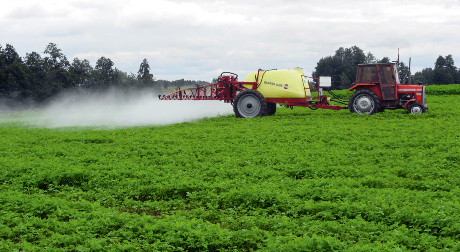

Ograniczanie znoszenia
W każdej sytuacji, kiedy stosowane są krople drobne lub średnie, należy stosować dostępne sposoby ograniczania znoszenia. Ograniczenie ryzyka znoszenia zawsze umożliwi jazda z mniejszą prędkością i obniżenie belki polowej do wysokości 30-35 cm nad powierzchnią opryskiwanych roślin. Zabiegi należy wykonywać przy prędkości wiatru poniżej 2,0 m/s, przy której następuje najmniejsze znoszenie. Prawo dopuszcza wykonywanie zabiegów opryskiwania przy prędkości wiatru do 4,0 m/s, ale wymagane jest jednocześnie ograniczanie znoszenia w górnym zakresie dopuszczalnych prędkości wiatru (2-4 m/s).
Inną metodą ograniczania znoszenia jest stosowanie adiuwantów (dodatki do cieczy użytkowej) ograniczających znoszenie. Można je stosować, jeżeli nie ma przeciwwskazań wynikających z zaleceń na etykiecie. Należy pamiętać o zachowaniu stref buforowych zapisanych w etykiecie preparatu. Ograniczenie ich szerokości jest możliwe tylko zgodnie ze wskazaniami etykiety przy zastosowaniu technik ograniczających znoszenie. Lista „klasyfikacji technik ograniczających znoszenie TOZ” znajduje się na stronie www.inhort.pl w „Serwisie ochrony roślin”.
Z punktu widzenia techniki opryskiwania temperatura w czasie zabiegu powinna być niższa niż 25°C, a wilgotność powietrza wyższa niż 40 proc. Większa wilgotność powietrza i niższa temperatura ograniczają odparowanie kropel, które w przeciwnym przypadku zmniejszają swoją objętość i stają się bardziej podatne na znoszenie. Ponadto preparat, który osiądzie na liściu w mniejszej ilości wody, trudniej wnika w głąb chwastu.
