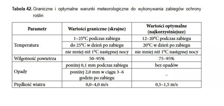

Przypominamy w jakich temperaturach najlepiej działają przykładowe substancje czynne, które można aplikować w okresie wiosennym. W tym roku z powodu niestandardowych warunków pogodowych, czyli długiej i ciepłej jesieni, a także wyjątkowo ciepłej i bezśnieżnej zimie, chwasty rozwijają się bardzo prężnie. Dlatego nawet tam, gdzie wykonano jesienne zabiegi herbicydowe, może okazać się, że potrzebna będzie korekta.
Najlepiej oczywiście, aby były one podawane w temperaturach mieszczących się w granicach 10-25 st. C. Warto zwrócić szczególną uwagę na tzw. minimalne temperatury w których można podawać środki. Często zakresy są zamieszczone w etykietach-instrukcjach preparatów.

Dlaczego jest to tak ważne? Ponieważ niższa temperatura przyczynia się do ograniczenia działania środka (słabsze pobieranie i transport substancji czynnej). Oczywiście znaczenie ma też maksymalna temperatura podczas aplikacji (może powodować poparzenie roślin, chlorozy i nekrozy), ale w okresie wczesnowiosennym ma ona mniejsze znaczenie.
