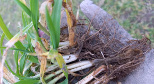

Sprawcy chorób podsuszkowych porażają i niszczą organy odpowiedzialne za pobieranie oraz przewodzenie substancji odżywczych i wody. Zniszczenie korzeni oraz wiązek przewodzących roślin powoduje, że nie są one w stanie pobrać odpowiedniej ilości wody i składników pokarmowych, co skutkuje ich gorszym rozwojem. Słabo się krzewią, często przedwcześnie zasychają i zamierają. Stąd też wywodzi się ich zbiorowa nazwa – choroby podsuszkowe. Może dochodzić do znacznego przerzedzenia łanu oraz wylegania roślin. Na polu można zauważyć białe, skrócone kłosy wśród jeszcze zielonych, zdrowych kłosów. Część z nich nie wytwarza ziaren bądź jest ich znacznie mniej i są zdrobniałe, stanowiące poślad. Z powyższych względów szkodliwość chorób podsuszkowych jest wysoka, niejednokrotnie powodując spadek plonu o ponad 30 proc.

Do najgroźniejszych chorób podsuszkowych należy zgorzel podstawy źdźbła, której sprawcą jest grzyb Gaeumannomyces graminis porażający system korzeniowy rośliny już od najwcześniejszych faz rozwojowych. W konsekwencji korzenie obumierają i źdźbła łatwo się urywają, a rośliny mogą się przewracać. W późniejszych stadiach patogen atakuje także podstawę źdźbła. W okresach niedoborów opadów porażone rośliny przedwcześnie dojrzewają, a kłosy stają się białe. Jednak te objawy mogą wystąpić również przy innych chorobach podsuszkowych. W sprzyjających warunkach, zwłaszcza w przypadku uprawy zbóż po sobie, straty w plonie ziarna mogą sięgać 50 proc.

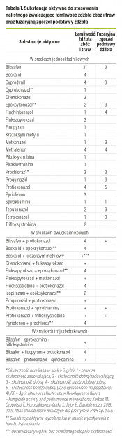

Skuteczność substancji aktywnych chroniących podstawę źdźbła przed łamliwością źdźbła zbóż i traw oraz fuzaryjną zgorzelą podstawy źdźbła przedstawiono w tabeli 1. Jednak należy mieć na uwadze, iż ze względu na fakt, że choroby te mogą być powodowane przez różne gatunki Oculimacula lub Fusarium, ich skuteczność może być różna. Ponadto stosowane produkty mogą zawierać różną ilość substancji czynnych skutecznie chroniących przed tymi chorobami. Z powyższych względów dobór fungicydu i jego dawkę warto dopasować do  zawartości substancji czynnych, aktualnych warunków pogodowych, presji chorób i wrażliwości odmiany. Należy jednak zaznaczyć, iż w przypadku prochlorazu okres dopuszczenia do handlu kończy się z dniem 01.10.2022 r., natomiast na zużycie zapasów jest czas do 01.10.2023 r. Przypomnieć należy również, że w przypadku posiadania w gospodarstwie preparatów zawierających epoksykonazol bądź cyprokonazol termin ich stosowania mija z dniem 01.03.2022 dla pierwszego oraz 31.12.2022 dla drugiego z wymienionych.
