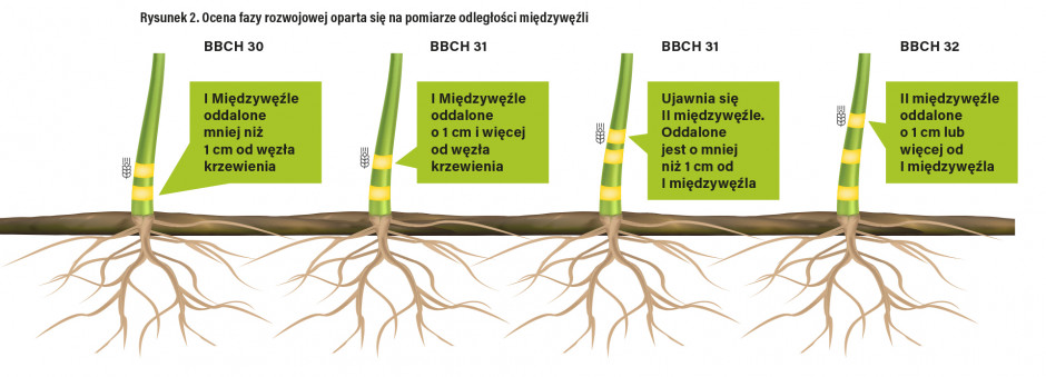

Najodpowiedniejszym czasem na wykonanie podstawowego zabiegu regulacji jest faza początku strzelania w źdźbło; faza pierwszego kolanka (BBCH 31). Na tym etapie rozwoju rośliny zmieniają pokrój – pędy zaczynają się prostować, przybywa na nich liści. Po przekrojeniu wzdłużnym kształtujących się źdźbeł można zaobserwować pojawienie się pierwszego międzywęźla, które informuje nas dokładnie o fazie. Gdy jego odległość od węzła krzewienia wynosi więcej niż 1 cm, mamy do czynienia z fazą pierwszego kolanka (BBCH 31).
