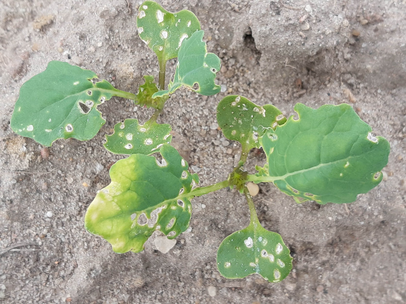

Objawy po chlomazonie, uszkodzenia szkodników
Należy także tu zaznaczyć, że rzepaki położone w centrum kraju, ale także i na Kujawach wykazują wiele objawów fitotoksyczności spowodowanych przemieszczeniem i pobraniem dużego stężenia chlomazonu. W efekcie wiele roślin wykazuje w tym regionie i na tych plantacjach gdzie był stosowany charakterystyczne objawy bielenia roślin. I choć jest to wiadomym, że takie uszkodzenia z reguły nie mają większego wpływu na plon i są to objawy przemijające, to jednak na pewien czas „przyhamowały” rozwój roślin.
Co więcej w regionie tym notowano problemy z pchełkami, które już intensywnie żerowały na liścieniach, to również ograniczało możliwości wzrostu i rozwoju roślin.
Objawy po chlomazonie oraz liczne uszkodzenia po pchełkach osłabiały wigor siewek na plantacjach położonych centrum kraju Fot. A. Kobus
