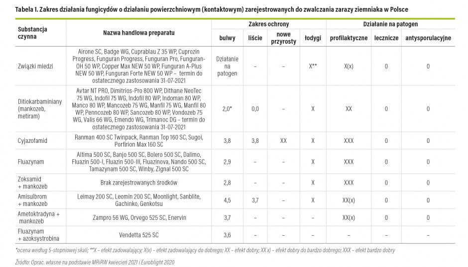

Do zwalczania zarazy zarejestrowanych jest szereg fungicydów, które różnią się mobilnością, czyli zakresem przemieszczania się na i w roślinie oraz sposobem działania na sprawcę choroby (tab. 1-3).

Pierwsze zabiegi profilaktyczne w tej fazie można wykonać fungicydami o działaniu powierzchniowym mające właściwości antysporulacyjne (np. fluazinam, cyjazofamid). Należy jednak pamiętać, że ze względu na brak możliwości przemieszczania się tego rodzaju fungicydów o ich skuteczności decydować będzie jakość wykonanego zabiegu (chodzi o dokładne pokrycie roślin roztworem wody i fungicydu) oraz odstępy pomiędzy kolejnymi zabiegami.
Fungicydy o działaniu powierzchniowym skutecznie chronią roślinę przez okres 7 dni, po tym czasie rozwój rośliny powoduje rozszczelnienie tej bariery ochronnej. Do pierwszego zabiegu profilaktycznego możemy także wykorzystać fungicydy o szerszym zakresie działania, zwłaszcza kiedy podejrzewamy (lub nie mamy całkowitej pewności), że sadzeniaki, które zostały wysadzone, nie są zainfekowane przez sprawcę zarazy. Wtedy do wykonania zabiegu można wykorzystać fungicydy o działaniu układowym (np. propamokarb + fluopikolid), które mają jednocześnie właściwości antysporulacyjne. Zabezpieczy to młode rośliny przed infekcją rozwijającą się z bulw oraz innymi jej źródłami.

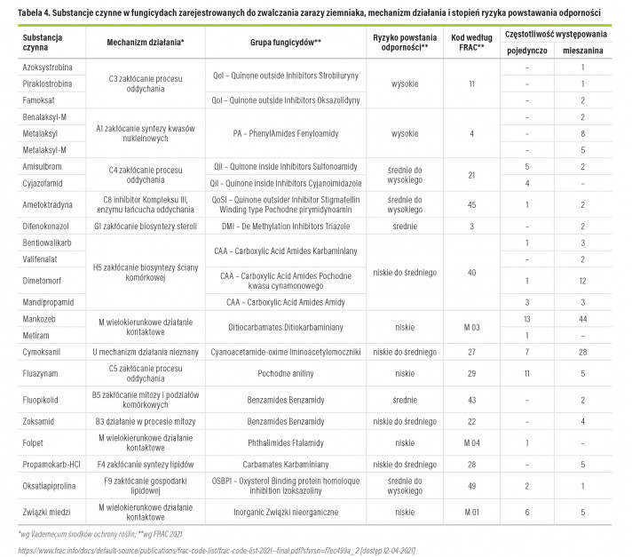

Planując strategię ochrony plantacji przed zarazą, warto przed zakupem fungicydów zapoznać się z ich charakterystykami (mobilnością, sposobem działania na patogen) oraz sprawdzić, czy nie stwierdzono spadku ich skuteczności. Także w trakcie prowadzenia ochrony warto stosować strategię antyodpornościową, tzn. nie stosować tych samych fungicydów częściej niż dwukrotnie po sobie, a fungicydy, które należą do grupy wysokiego ryzyka tworzenia się odporności, stosować jednokrotnie i przemiennie z fungicydami o innym mechanizmie działania i niskim stopniu ryzyka odporności (tab. 4).
