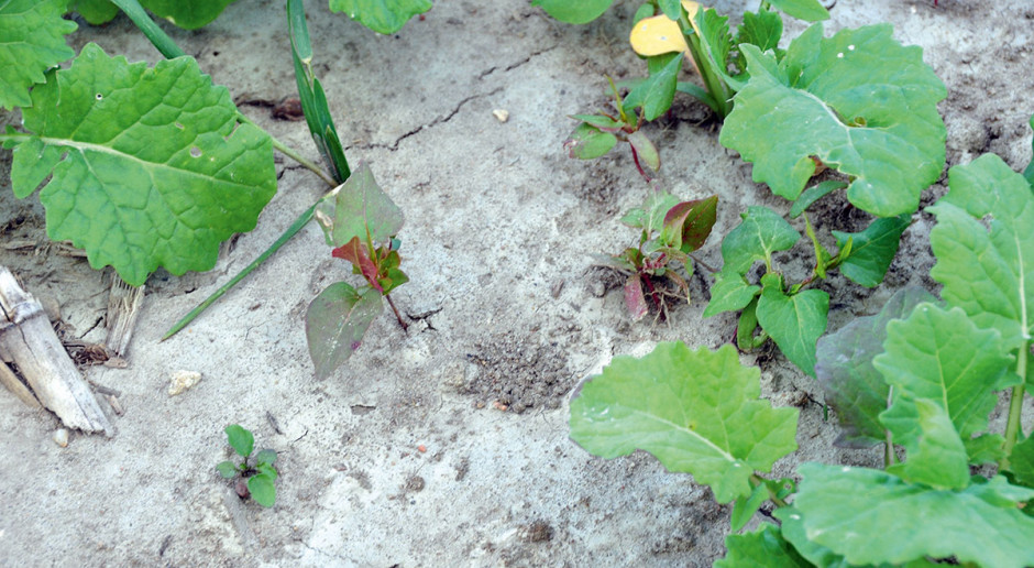

Wielu rolników z powodu suszy rezygnuje z przedwschodowych herbicydów, stawiając na strategię odchwaszczania powschodwego. Nalistną walkę z chwastami można prowadzić od fazy liścieni rzepaku do momentu wytworzenia przez rośliny 5-6 liści.

Najwcześniej możemy przystąpić do wykonania powschodowych zabiegów zwalczania chwastów, gdy rośliny rzepaku ozimego całkowicie wykształciły co najmniej liścienie lub 1 parę liści właściwych, a chwasty znajdują się w fazie od kiełkowania do dwóch liści właściwych. W tym czasie zabiegi najczęściej wykonywane są środkami zawierającymi pojedynczą substancję czynną, jaką jest metazachlor. Do tej grupy środków zaliczymy ok. 30 preparatów (podanych w tabeli), jak np.: Bantux, Butisan 400 SC i Butisan Mono zalecane w dawce 2,5 l/ha, oraz ok. 20 herbicydów jak np.: Dakota 500 SC, Fuego Extra 500 SC, Metax 500 SC, Metaz 500 SC, Metazanex 500 SC, Naspar 500 SC, Raper 500 SC, Rapsan 500 SC, zalecane w dawce 2 l/ha, a także Bantux 500, Raper Solo 500, Rapsan Solo 500, Butisan S i Butisan 500 SC zalecane w dawce 1,5 l/ha, które dobrze zwalczają wiele jednorocznych gatunków dwuliściennych, jak np.: gwiazdnicę pospolitą, jasnotę różową, jasnotę purpurową, przetaczniki, marunę bezwonną, rumianek pospolity, i miotłę zbożową, jednak średnio niszczą komosę białą, mak polny, niezapominajkę polną, tasznik pospolity, stulichę psią i wyczyniec polny, a słabe działanie wykazują na tobołki polne, przytulię czepną i fiołka polnego.
