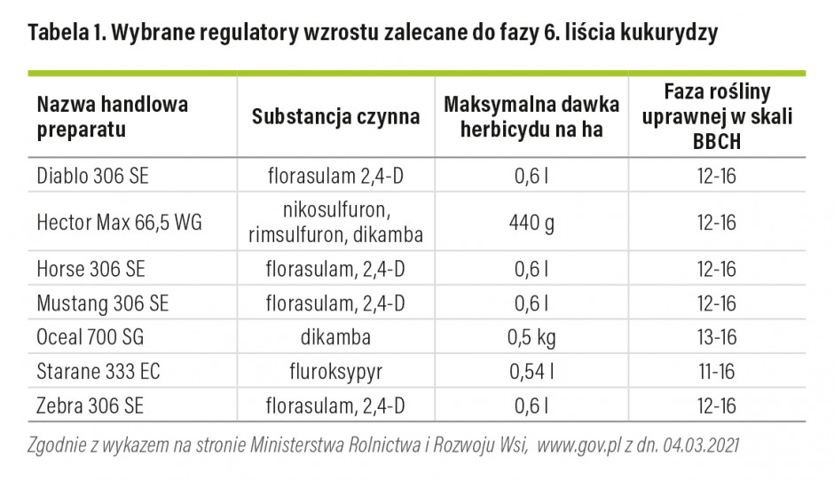

Ograniczenia w użyciu substancji czynnych
Powyżej 6. liścia kukurydzy nie można stosować substancji z grupy regulatorów wzrostu (np. dikamba, 2,4-D, fluroksypyr). Kukurydza od fazy 5. liścia rozpoczyna bowiem wytwarzanie organów generatywnych (zawiązków przyszłych kolb) i zastosowanie takich substancji może powodować nieodwracalne ich uszkodzenia. Efektem tego może być w późniejszym czasie wytworzenie zniekształconych kolb, problem z ich zapyleniem czy też prawidłowym zaziarnieniem. Dlatego w przypadku stosowania tej grupy środków faza rośliny uprawnej jest decydującym kryterium przy wyborze określonego herbicydu. W tabeli 1 przedstawiono przykładowe herbicydy zawierające w składzie substancje z grupy regulatorów wzrostu. Środki zawierające mieszaninę florasulamu i 2,4-D (np. Dresz 306 SE, Horse 306SE, Zebra 306 SE) najskuteczniej niszczą chwasty znajdujące się w fazie 2-6 liści. Przytulię czepną zwalczają skutecznie do wysokości 20 cm, a chwasty rumianowate do wysokości 25 cm. Dodatkowo efektywnie niszczą chwasty odporne na atrazynę (komosę białą, psiankę czarną oraz szarłat szorstki).
