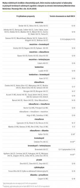

Szereg środków zawierających mezotrion (np. Osorno SC) można aplikować do stadium 8. liścia kukurydzy (dokładne terminy stosowania zamieszczono w tabeli). Substancję tę wykorzystuje się do zwalczania chwastnicy jednostronnej, komosy białej, szarłatu szorstkiego oraz wielu innych, groźnych dla kukurydzy chwastów. Spektrum chwastobójcze podawane w etykietach poszczególnych produktów może się jednak w pewnym stopniu różnić, co wynika m.in. z przebiegu badań rejestracyjnych. Mezotrion dostępny jest także w towarzystwie innych substancji czynnych, np. terbutylazyny (Calaris 400 SC), bromoksynilu (np. Grizzly 200 OD), nikosulfuronu (np. Elpaso 105 OD).
Pośród preparatów zawierających tembotrion najpóźniej (od 2. do 8. liścia kukurydzy) wykorzystać można jednoskładnikowy Laudis 44 OD oraz dwuskładnikowy Auxo 337 EC (bromoksynil + tembotrion). Herbicydy te eliminują m.in. chwastnicę jednostronną, komosę białą, psiankę czarną oraz rdest plamisty.

Nikosulfuron to substancja z grupy pochodnych sulfonylomocznika wchodząca w skład kilkudziesięciu preparatów zalecanych do odchwaszczania kukurydzy. Wiele z nich można stosować w późnych terminach nalistnych – do stadium 7. (np. Nicogan 040 OD, Maksymus 040 SC, Tamizan 040 OD) lub 8. (np. Samson 6 OD, Kornic 060 OD), a nawet 9. liścia kukurydzy (np. Nixon 040 OD). Nikosulfuron działa na szereg gatunków jednoliściennych (m.in. chwastnicę jednostronną i perz właściwy) oraz dwuliściennych. Wrażliwość niektórych chwastów bywa jednak różnie oceniana, m.in. perz, w zależności od zarejestrowanej dawki substancji czynnej, został zamieszczony pośród gatunków wrażliwych lub średnio wrażliwych, a w części etykiet w ogóle nie został uwzględniony.
Herbicydem blisko spokrewnionym z nikosulfuronem jest rimsulfuron. Substancja ta wchodzi w skład znacznie mniejszej liczby produktów niż poprzednik. Część z nich, m.in. Rim 25 WG, Egzecutor 25 SG czy też Titus 25 WG, można aplikować do stadium 7. liścia kukurydzy. W etykiecie ostatniego z wymienionych (Titus 25 WG) jako chwasty wrażliwe zamieszczone są: blekot pospolity, bodziszek drobny, chwastnica jednostronna, dymnica pospolita, gwiazdnica pospolita, jasnota purpurowa, perz właściwy, przytulia czepna, samosiewy rzepaku, szarłat szorstki, tasznik pospolity, tobołki polne.

Bromoksynil to substancja działająca kontaktowo, co oznacza, że w bardzo ograniczonym stopniu przemieszcza się w roślinie i działa głównie w miejscu, na które osiadła ciecz opryskowa. Pośród jednoskładnikowych preparatów zawierających ten związek tylko Emblem Pro 385 SC zarejestrowany jest do stosowania w późnych fazach rozwojowych rośliny uprawnej. Co prawda, zgodnie z etykietą, zabieg najlepiej wykonać, gdy kukurydza ma wykształconych od 4 do 6 liści (przy wysokości
