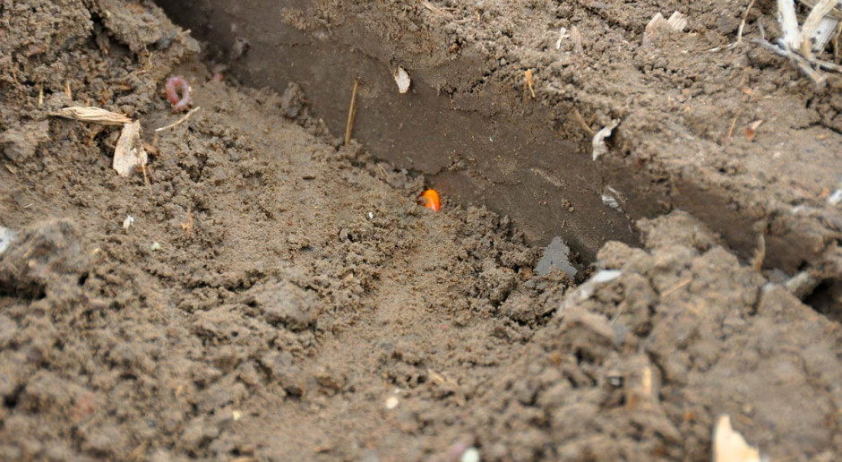

Wymienione środki oraz zdecydowaną większość herbicydów zamieszczonych w tabeli zaleca się używać bezpośrednio po siewie. Określenie "bezpośrednio" na ogół (na podstawie tekstów zamieszczanych w różnych etykietach) oznacza wykonanie zabiegu do 3 dni po siewie, jako termin graniczny, który określa początek kiełkowania ziarna kukurydzy.
Związane jest to z wrażliwością kukurydzy w tej fazie rozwojowej, dlatego w praktyce, na przykład w wyniku przesuszenia gleby, zabieg można opóźnić o kilka dni, ale zawsze musi on być wykonany, gdy ziarna kukurydzy nie skiełkowały.

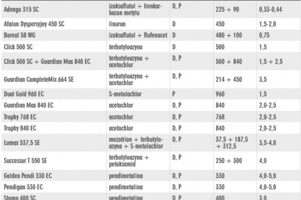

Jednym z podstawowych elementów skutecznego stosowania środków doglebowych jest znajomość stanowiska i umiejętność przewidywania składu botanicznego, jaki może pojawić się na danym polu. Większości herbicydów zarejestrowanych do zabiegów przedwschodowych jest "uniwersalna" i zwalcza chwasty dwuliścienne (różne) oraz prosowate (chwastnica, paluszniki, włośnice).
W tabeli zaznaczono, które herbicydy niszczą chwasty tylko dwuliścienne i/lub prosowate. Analizując zestawienie, łatwo się dopatrzyć, że jedynie chwasty prosowate można zwalczać preparatem Dual Gold 960 EC, tyko chwasty dwuliścienne środkami Afalon Dyspersyjny 450 SC, Boral 58 WG i Click 500 SC (dwa ostatnie w średnim stopniu ograniczają chwastnicę jednostronną). Pozostałe środki niszczą chwasty z obu grup, jedynie należy je dostosować do spodziewanych na polach konkretnych gatunków dwuliściennych.
