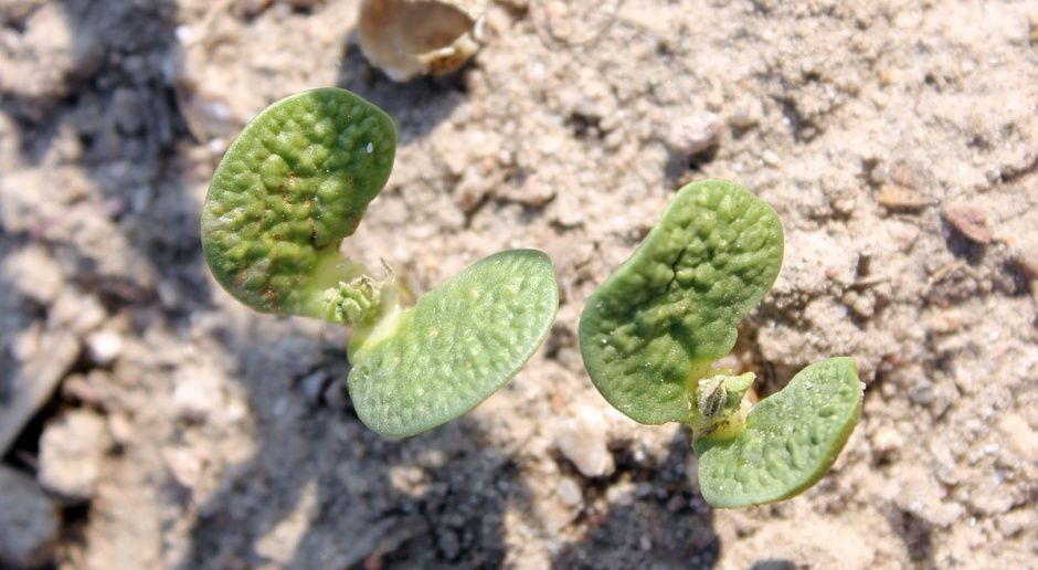

Przedwschodowe odchwaszczanie łubinu i bobiku Herbicydów dedykowanych do łubinu jest bardzo mało, fot. A. Kobus
