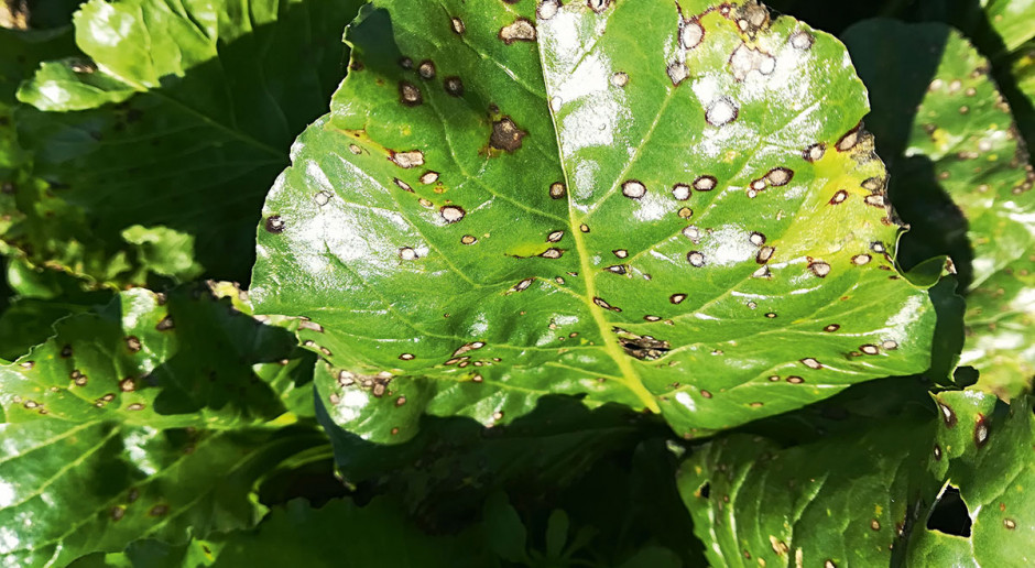

Podstawowym warunkiem skutecznej ochrony plantacji przed chwościkiem buraka jest właściwy moment wykonania pierwszego zabiegu ochronnego. Powinniśmy go wykonać po wystąpieniu pierwszych plamistości, zwłaszcza jeśli pojawią się one na plantacji wcześnie.

Podstawowym warunkiem skutecznej ochrony plantacji przed chwościkiem jest właściwy moment wykonania pierwszego zabiegu ochronnego. Poglądy na ten temat w ciągu ostatnich trzydziestu lat znacząco ewoluowały. Wyniki badań jednoznacznie wskazują, że najwyższą skuteczność gwarantują zabiegi wykonane w momencie wystąpienia na plantacji pierwszych plamistości wywołanych przez chwościka. W rejonach silnie zagrożonych przez chorobę czy też na stanowiskach zagrożonych od zasady tej nie wolno odstępować. Natomiast w rejonach o mniejszej presji grzyba zabieg nie może być wykonany później niż w przypadku wystąpienia pierwszych objawów na 5 proc. roślin.
W oparciu o obserwacje pogody i znajomość terminu pojawiania się chwościka w danym rejonie można przewidzieć moment jego wystąpienia. Kilka dni o wysokiej wilgotności w łanie buraka przy wysokiej temperaturze powietrza to moment, w którym następuje infekcja liści. Jest to jednocześnie sygnał do wzmożonej obserwacji zdrowotności roślin. Rozpoczynając ochronę buraka przed chwościkiem przede wszystkim, w oparciu o doświadczenia ostatnich lat, należy zaplanować liczbę zabiegów, którą prawdopodobnie trzeba będzie wykonać. Wczesny termin pierwszego zabiegu sugeruje konieczność wykonania większej ich liczby w danym sezonie, choć będzie to zależało od dalszego przebiegu pogody.
