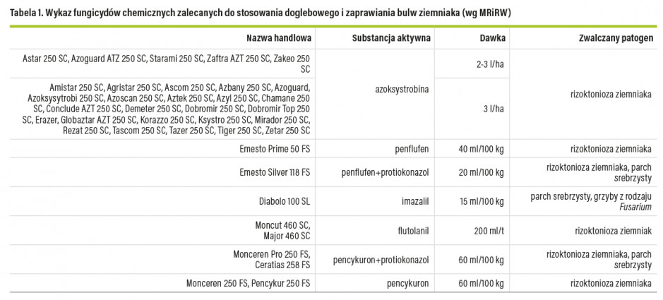

Jedyną skuteczną metodą chroniącą przed porażeniem rizoktoniozą, parchem srebrzystym, ale i innymi groźnymi patogenami rozwijającymi się na bulwach, grzybami z rodzaju Fusarium i Phoma sp., jest wtedy zaprawianie ich, ale również stosowanie oprysku na glebę. Z reguły wykorzystywane są do tego celu preparaty chemiczne (tab. 1). Coraz więcej jednak w ostatnich latach pojawia się preparatów biologicznych (tab. 2), co jest również podyktowane decyzją Unii Europejskiej o wycofywaniu ze stosowania, praktycznie corocznie, określonych chemicznych substancji czynnych z ochrony roślin. Alternatywna oferta w formie biopreparatów jest również odpowiedzią na zapotrzebowanie rynku i konsumentów poszukujących zdrowej i bezpiecznej żywności, bez pozostałości pestycydów.
