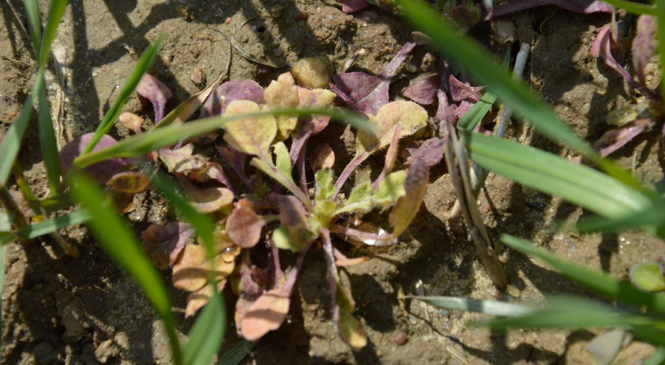

Odchwaszczanie zbóż w warunkach chłodniejszej wiosny; Fot. Katarzyna Szulc

Odchwaszczając zboża w warunkach chłodniejszej wiosny trzeba zwrócić uwagę na wymagania używanych w zabiegu substancji czynnych herbicydów wobec temperatur. Herbicydy zastosowane w niewłaściwych warunkach pogodowych będą słabo skuteczne.
W warunkach chłodnej wiosny, kiedy niezbędny jest zabieg herbicydem trzeba sprawdzać temperaturę. Odczytać należy wskazania w etykiecie oraz wykonywać pomiar w miejscu zabiegu, czyli na polu przy gruncie.
Optymalną temperaturą stosowania dla większości preparatów odchwaszczających jest 10-20°C., jako minimalną wskazuje się 5-6°C. Są jednak takie herbicydy, które działają także w niższych temperaturach co w warunkach chłodnej wiosny ma szczególne znaczenie.
W niskiej temperaturze, już 1°C działać będzie substancja czynna pinoksaden, przy czym tempo działania będzie wolniejsze niż w warunkach optymalnych (10-20°C). Nieco wyższych temperatur, minimum 8-12°C wymagają stosowane powszechnie preparaty odchwaszczające, które są jednocześnie regulatorami wzrostu, jak: 2,4-D, dikamba, MCPA, mekoprop. Podobnie 8°C wskazuje się jako temperaturę minimalną dla herbicydów z grupy pochodnych sulfonylomocznika, np. substancje jodosulfuron, sulfosulfuron.
Zawsze kiedy jest chłodno i temperatury są obniżone zabieg herbicydem należy wykonać w ciągu dnia, w południe. W chłodniejszych warunkach temperaturę cieczy wykorzystywaną w zabiegu opryskiwania trzeba dostosować do temperatury otoczenia. Zawsze zabieg odchwaszczania chemicznego przeprowadza się na suche, zdrowe, nieuszkodzone rośliny.
