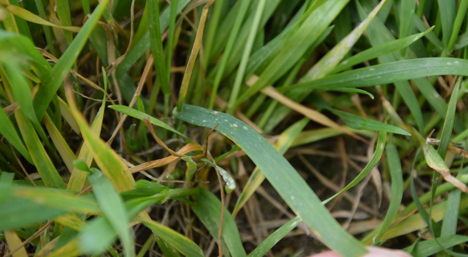

Strategia ochrony Ciech Sarzyna w terminie T-1 i T-2 Mączniak prawdziwy zbóż i traw; Fot. Katarzyna Szulc
Zboża chorują i gdy tylko warunki pogodowe pozwolą, konieczny będzie zbieg ochronny fungicydem. W odpowiedzi na infekcje trzeba przygotować strategie ochrony dla terminów T-1 i T-2.
Komunikat Instytutu Ochrony Roślin - Państwowego Instytutu Badawczego informuje o żółknięciu starszych liści w plantacjach zbóż. W swojej diagnozie wskazuje, że przyczyną tego stanu mogą być choroby podsuszkowe. Jeśli po wykopaniu roślin widzimy zbrązowiałą pochwę liściową i brunatne korzenie wskazuje to na fuzaryjną zgorzel podstawy źdźbła i korzeni. Obserwując delikatne poczernienie pod pochwą liściową żółknącego liścia mamy do czynienia z łamliwością źdźbła zbóż.
Powszechnie występują też choroby liści. Dominuje mączniak prawdziwy zbóż i traw oraz septorioza paskowana liści, które najliczniej stwierdza się na pszenicy ozimej. Taki stan roślin wymaga szybkiej interwencji fungicydem, gdy tylko średnie dobowe temperatury pozwolą na przeprowadzenie opryskiwania.
W pierwszym zabiegu ochronnym trzeba zatem wykorzystać preparaty działające na podstawę źdźbła oraz liście. W tym celu najlepiej zastosować mieszaniny fungicydów z różnych grup chemicznych o odmiennych mechanizmach działania.
Sięgnąć można po pewne rozwiązania oparte o dwa fungicydy Prokarb 450 EC i Askalon 125 SC. Preparat Prokarb 450 EC zawiera substancję czynną prochloraz (związek z grupy imidazoli), która skutecznie zadziała na podsuszki - jest szeroko stosowana do ograniczana właśnie chorób podstawy źdźbła. Prochloraz działa wgłębnie, stosuje się go zapobiegawczo oraz leczniczo.
Drugi fungicyd- Askalon 125 SC bazuje na substancji czynne flutriafol (związek z grupy triazoli) działającej powierzchniowo i układowo. Flutriafol przeznaczony jest do stosowania zapobiegawczego, leczniczego oraz wyniszczającego. Jako triazol substancja posiada potwierdzoną skuteczność w ograniczaniu wielu chorób, w tym mączniaka prawdziwego zbóż i traw oraz septoriozy paskowanej liści pszenicy i septorioza plew.
Rekomendacja Prokarb 450 EC i Askalon 125 SC ma nie tylko działanie interwencyjne, pozwalające na wyniszczenie patogenu, który rozpoczął rozwój w roślinie, ale również zabezpieczające przed ponowną infekcją. Utrzymujące się przez kilka tygodni działanie chroni przed atakiem patogenów powodujących choroby na górnych liściach i kłosie. Tym samym daje podwaliny pod właściwą ochronę w terminie T-2
Należy sobie zdawać sprawę, że choć pierwszy zabieg ochrony fungicydem jest kluczowy w ochronie to prawdopodobnie niewystarczający. Tym bardziej trzeba być przygotowanym na interwencję w terminie T-2. Tu rozwiązaniem może być mieszanina zbiornikowa Azoksar 250 SC 0,6 l/ha + Tarcza Łan Extra 250 EW 0,8 l/ha.
Jeśli w pierwszym zabiegu zadziałaliśmy na choroby podstawy źdźbła i liści wykorzystując Askalon 125 SC (zawiera związek z grupy triazoli) to w kolejnym wybieramy inny preparat trizolowy.
W terminie T-2 wykorzystać można Tarcza Łan Extra 250 EW bazujący na substancji czynnej tebukonazol (Askalon 125 SC i Tarcza Łan Extra 250 EW powinny być stosowane naprzemienne w trakcie sezonu). Tebukonazol to substancja czynna, której nie trzeba przedstawiać, a swoją popularność zawdzięcza m.in. skuteczności. Jest szybko pobierana przez rośliny, szybko przemieszcza się i równie szubko interweniuje. Działa układowo, stosuje się ją zapobiegawczo, leczniczo i wyniszczająco.
Preparat Tarcza Łan Extra 250 EW zarejestrowany jest w pszenicy ozimej przeciwko mączniakowi prawdziwemu zbóż i traw, brunatnej plamistości liści i rdzy brunatnej pszenicy.
Dobrze, jeśli preparat triazolowy uzupełniamy komponentem z innej grupy chemicznej, o odmiennym mechanizmie działania niż stosowaliśmy w pierwszym zabiegu (T-1), w tym przypadku jest to strobiluryna.
Preparat Azoksar 250 SC zawiera azoksystrobinę (związek z grupy strobiluryn), która jest szczególnie przydatna do zwalczania mącznika prawdziwego zbóż i traw. Trzeba mieć na uwadze, że jeśli dolne liści są silnie zainfekowane to patogen będzie z nich przenosił się na wyższe partie roślin. Azoksytrobina wykazuje działanie układowe oraz translaminarne i chroni młode, niezainfekowane jeszcze części zielone. Pszenicę ozimą Azoksar 250 SC ochroni także przed brunatną plamistością liści, septoriozą paskowaną liści pszenicy oraz czernią zbóż.
