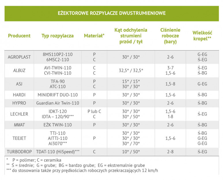

Zdefiniowane wyżej zadanie najlepiej wykonają płaskostrumieniowe rozpylacze dwustrumieniowe w wersji eżektorowej, które produkują krople w zakresie wielkości od średnich do ekstremalnie grubych. Większość producentów oferuje je tylko w tej wersji, wychodząc z założenia, że przy obecnie stosowanych wgłębnych i układowych środkach ochrony roślin nowej generacji oraz możliwościach zastosowania surfaktantów nie ma uzasadnienia dla użycia rozpylaczy drobnokroplistych, zwłaszcza że zabiegi wykonuje się obecnie przy coraz większej prędkości opryskiwacza i często przy porywistym wietrze. W takich warunkach grube i ciężkie krople, mające większą energię, nie poddają się tak łatwo znoszeniu, a zatem w większej ilości i przy mniejszych stratach trafiają do celu. W załączonej tabeli przedstawiono charakterystykę oferowanych na krajowym rynku eżektorowych rozpylaczy dwustrumieniowych. Stworzono je głównie z myślą o poprawie równomierności naniesienia środków ochrony na pionowych powierzchniach roślin, takich jak kłosy czy źdźbła upraw zbożowych. Dwa strumienie, z których jeden odchylony jest do przodu, a drugi ku tyłowi, działają na obie strony zorientowanych pionowo obiektów, pokrywając je bardziej równomiernie niż ma to miejsce przy użyciu rozpylaczy wytwarzających jeden strumień działający pionowo. Ponadto działanie strumieniami cieczy z dwóch stron, pod pewnym kątem, sprzyja jej nanoszeniu na dolne powierzchnie liści, które są najtrudniejszym do pokrycia miejscem występowania infekcji patogenów lub żerowania szkodników.

Odchylenie strumieni w przypadku większości rozpylaczy dwustrumieniowych jest symetryczne i wynosi zwykle 30° od pionu. Rozpylacze te zalecane są do stosowania przy normalnych prędkościach roboczych w zakresie 6-12 km/h. Oferowane są także wersje rozpylaczy dwustrumieniowych, o asymetrycznym układzie strumieni, gdzie kąt odchylenia strumienia do przodu jest mniejszy niż odchylonego do tyłu. Proponowane rozwiązania mają następujące układy kątów odchylenia przód/tył: 10°/50°, 30°/50° oraz 30°/70°. Rozpylacze te przeznaczone są do przeprowadzania zabiegów przy dużych prędkościach roboczych, przekraczających 12 km/h. Przesunięcie układu strumieni do tyłu kompensuje prędkość, jaką nadaje kroplom jadący opryskiwacz, co w efekcie sprawia, że rzeczywisty kierunek strumieni z rozpylaczy będących w ruchu jest zbliżony do układu symetrycznego.

Wśród przedstawionych w tabeli propozycji na uwagę zasługuje rozpylacz asymetryczny o odchyleniach strumieni 30°/50°. Na tym jego asymetryczność się nie kończy, ponieważ wytwarzane strumienie mają różne kąty rozpylania i różne wydatki. Przedni strumień ma standardowy kąt 120° i niesie 60 proc. całkowitego wydatku rozpylacza, a tylny ma kąt 90° i 40 proc. wydatku. Według producenta tych rozpylaczy opisane cechy predestynują je do opryskiwania różnych upraw, w tym także zbóż w późnej fazie wzrostu, przy bardzo dużych prędkościach roboczych, wynoszących 16-20 km/h. Z kolei rozpylacz o największym kącie między strumieniami, o odchyleniach 30°/70°, przeznaczony jest w zasadzie tylko do ochrony upraw zbożowych, szczególnie do zabiegów T3. Zadaniem przedniego strumienia jest penetracja w głąb uprawy, a tylnego nanoszenie cieczy na górną warstwę łanu, czyli na kłosy i liście flagowe.
Podobny efekt do działania rozpylaczy dwustrumieniowych można uzyskać przy zastosowaniu kołpaków z dwoma rozpylaczami działającymi w różnych kierunkach (rys. 2) o układzie odchylenia strumieni 30 st./30 st., 45 st./45 st.oraz 10 st./50 st. Rozwiązania te umożliwiają jednoczesne opryskiwanie upraw przy użyciu rozpylaczy o różnych wydatkach i/ lub wielkościach kropel w zależności od celu zabiegu.
