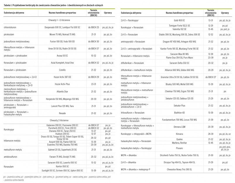

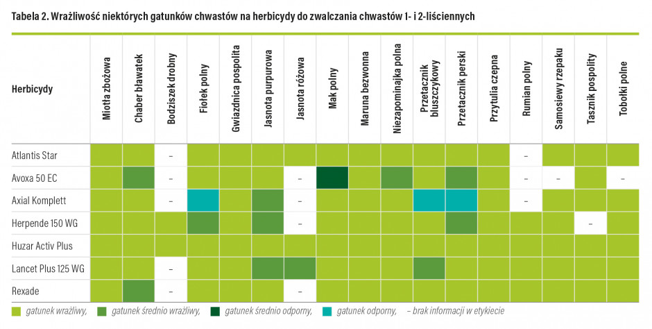

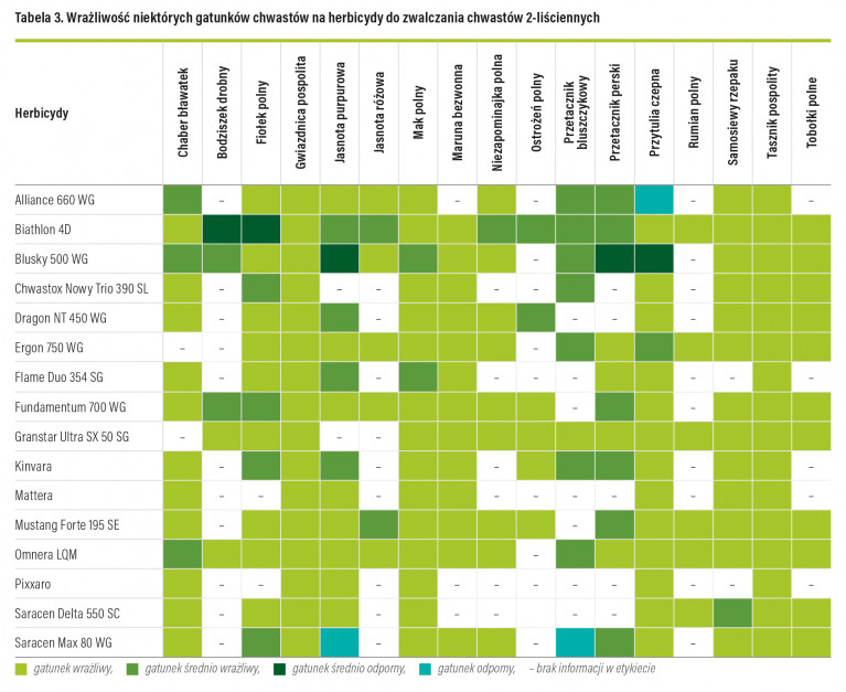

Program wiosennej ochrony zbóż ozimych przed chwastami przedstawia się na tyle imponująco, że pozwala bezproblemowo znaleźć środek na różne rodzaje zachwaszczenia. Tabela 1 zawiera listę substancji aktywnych (pojedynczych i mieszanin) wraz z przykładami produktów handlowych, terminami aplikacji i uprawami, w których można je stosować. W tabelach 2 i 3 podano stopień wrażliwości powszechnie występujących w zbożach chwastów na wybrane herbicydy, co może być pomocne przy wyborze środka. Powinien on być poprzedzony dokładną lustracją pola i dostosowany do składu gatunkowego oraz liczebności poszczególnych taksonów i ich faz rozwojowych.
Wiosenne odchwaszczanie zbóż ozimych bazuje obecnie na substancjach zaliczanych do dwóch grup – inhibitorów ALS i regulatorów wzrostu. Związki zaliczane do inhibitorów ALS (np. tribenuron metylu, florasulam) mają niższe wymagania termiczne. Minimalna temperatura ich aplikacji to na ogół 4-5°C (szczegóły zawarte w etykietach herbicydów), natomiast w przypadku regulatorów wzrostu (MCPA, dikamba, 2,4-D, fluroksypyr) – 8-10°C. Wyjątek stanowi halauksyfen metylu (Arylex), który można aplikować już w 2°C. Substancja ta nie tylko odznacza się małą podatnością na temperaturę, lecz dobrze działa zarówno w niskiej, jak i wysokiej wilgotności powietrza. Minimum termiczne dla fabrycznych mieszanin różnych substancji jest najczęściej takie, jak dla substancji, którą można stosować w warunkach chłodniejszych. Wymagania odnośnie do temperatury mogą być ważnym czynnikiem decydującym o wyborze środka, zwłaszcza gdy początek wiosny jest zimny i liczba środków, które można stosować, może być z tego względu ograniczona.

Jak wskazuje tabela 1, wybór herbicydów do odchwaszczania plantacji opanowanych przez chwasty 1- i 2-liścienne jest raczej niewielki. Z listy tej na uwagę zasługują preparaty trójskładnikowe, takie jak m.in. Huzar Activ Plus, Lancet Plus 125 WG, Atlantis Star, Herpende 150 WG. Lista zwalczanych przez nie gatunków jest dość obszerna (ok. 20 taksonów wrażliwych), więc dobrze sprawdzą się na plantacjach silnie zachwaszczonych, z bogatym składem gatunkowym.
Łatwiej dobrać preparat do ochrony plantacji opanowanych wyłącznie przez gatunki 2-liścienne. Mogą to być np. herbicydy jednoskładnikowe posiadające dość wąskie spektrum zwalczanych gatunków. Niektóre z nich zasługują jednak na uwagę ze względu na wysoką skuteczność w zwalczaniu jednego z najgroźniejszych chwastów zbóż – przytulii czepnej. Środki zawierające fluroksypyr lub amidosulfuron niszczą ten gatunek niezależnie od fazy rozwojowej. Przy bardziej różnorodnym zachwaszczeniu lepsze efekty daje aplikacja fabrycznych mieszanin fluroksypyru z takimi substancjami, jak: florasulam (Tomigan Forte 102,5 SE), 2,4-D (Gold 450 EC), Arylex (Pixxaro). Pierwszy z wymienionych środków zwalcza przytulię do wysokości 20 cm, a marunę bezwonną do 8 cm. Herbicyd Gold 450 EC może zniszczyć przytulię do fazy 8 okółków, a rumianowate do 5 cm średnicy rozety. Znacznie lepsze możliwości w tym zakresie ma Pixxaro, ponieważ jest efektywny w zwalczaniu większej liczby gatunków chwastów bardziej rozwiniętych, m.in. jasnoty purpurowej (do 20 cm wysokości), gwiazdnicy pospolitej (do 25 cm), przytulii czepnej (do 40 cm), maka polnego (do 10 cm średnicy rozety), chabra bławatka (do 12 cm średnicy), tasznika pospolitego (do 15 cm średnicy).  Wyrośniętą przytulię (do 20 cm) oraz chwasty rumianowate (do 25 cm) można również skutecznie wyeliminować, stosując mieszaniny 2,4-D z florasulamem (Mustang 306 SE). Powyższa kombinacja z dodatkiem aminopyralidu (Mustang Forte 195 SE) pozwala ponadto zwalczyć zaawansowanego w rozwoju fiołka polnego, nawet krótko przed kwitnieniem.

Spośród preparatów jednoskładnikowych na uwagę zasługują niektóre środki z tribenuronem metylu (np. Draco 50 SG, Triben Super 50 SG, Tristar 50 SG). Skutecznie   zwalczają one dwóch silnych konkurentów – chabra bławatka oraz ostrożeń polny. W ofercie można również spotkać jego mieszaniny z metsulfuronem metylu, tifensulfuronem metylu, florasulamem, a także kilka kombinacji trójskładnikowych.
