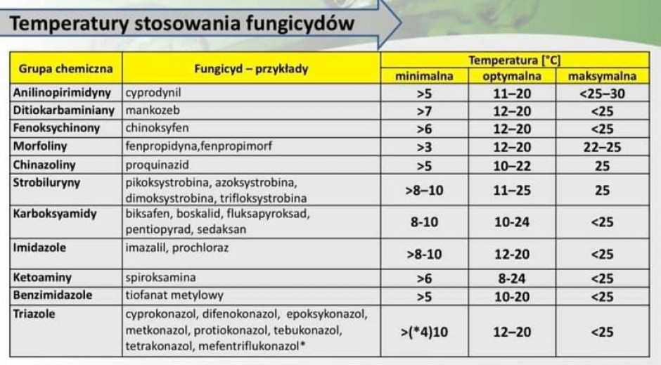

- Przedwiośnie i wczesna wiosna zazwyczaj daje wiele szans na zaaplikowanie fungicydów w optymalnych temperaturach działania określonych dla większości dostępnych substancji czynnych. Należy pamiętać, że generalnie fungicydy nie powinny być stosowane powyżej 25ᵒC, ponieważ wówczas może dojść do uszkodzenia i poparzenia roślin (zwłaszcza jeśli do zabiegu używa się szybko przemieszczające się w roślinie niektóre substancje z grupy triazoli). Wówczas po takim zabiegu mogą pojawić się np. przypalone końcówki liści a i skuteczność zabiegu nie zawsze będzie zachowana. Z tym jednak zazwyczaj mamy problem przy późniejszych zabiegach ochrony – tłumaczył słuchaczom podczas wykładu prof. Marek Korbas.
- Decydując się na zbieg fungicydowy wczesną wiosną, zwłaszcza jeśli planuje się go przyspieszyć należy uwzględnić zakres temperatur stosowania wybranych substancji czynnych. Warto wiedzieć, że część z nich można już stosować nawet przy 5ᵒC – kontynuował naukowiec.
W jakich temperaturach należy stosować fungicydy?
Najlepiej to obrazuje zamieszczona poniżej tabelka – fragment prezentacji wykładu „Strategia ochrony zbóż i rzepaku w warunkach suszy”, który został wygłoszony przez prof. Marka Korbasa.
