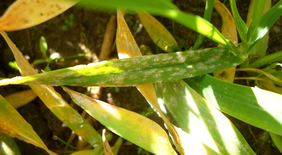

Na większości upraw zbożowych obserwuje się objawy chorób, widoczny jest mączniak prawdziwy zbóż i traw, septorioza paskowana liści na roślinach pszenicy i plamistość siatkowa na jęczmieniu. Choć przy obniżonych temperaturach rozwój chorób będzie zahamowany, to należy się spodziewać, że na plantacjach porażonych i tych, w których nie stosowano jesiennej ochrony, wskazane będzie wykonanie zabiegu fungicydem możliwie jak najwcześniej. Czekanie z opryskiem i przystąpienie do niego w późniejszym terminie może okazać się ryzykowne, gdyż zboża z takich plantacji mogą być już bardzo silnie porażone. W zahamowaniu rozwoju chorób może pomóc wczesna aplikacja fungicydów. W tym przypadku w doborze środka oprócz dopasowania go pod względem uprawy i zwalczanej choroby bardzo ważna jest temperatura jego działania.
