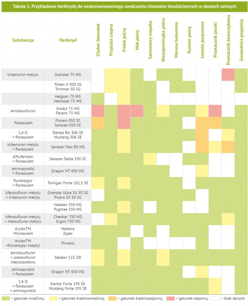

Asortyment herbicydów do odchwaszczania pól opanowanych przez chwasty dwuliścienne jest znacznie szerszy niż dla plantacji z jedno- i dwuliściennymi. W tabeli 1 przedstawiono przykładowe herbicydy przeznaczone do wczesnowiosennego zwalczania chwastów dwuliściennych wraz ze stopniem ich wrażliwości na te środki. Są to głównie herbicydy sulfonylomocznikowe, jedno- lub wieloskładnikowe. Spośród nich najbardziej przydatne do stosowania w niskich temperaturach są te, które zawierają tribenuron metylu. Minimalny zakres temperatur dla tribenuronu metylu to 2-4 st. C (wg wymienionego wyżej opracowania). Jest to najbardziej popularna substancja aktywna z tej grupy, występująca samodzielnie lub w mieszaninach (+ tifensulfuron metylu) w wielu herbicydach. W przypadku niektórych substancji z grupy sulfonylomoczników wymagane minimum to 5oC (amidosulfuron), 4oC (florasulam) niezależnie od tego, czy występują samodzielnie, czy jako fabryczne mieszaniny z innymi substancjami. Obie substancje dobrze niszczą przytulię czepną w zaawansowanej fazie rozwojowej.
Na uwagę zasługuje nowa substancja aktywna - halauksyfen metylu - Arylex TM, który skutecznie działa w różnych warunkach pogodowych, a jej minimum temperaturowe to 2 st. C. W herbicydach występuje w połączeniu z florasulamem (Mattera, Zypar) w formie zawiesiny olejowej do rozcieńczania wodą oraz fluroksypyrem (Pixxaro) w formie koncentratu do sporządzania emulsji wodnej. Wymienione środki są skuteczne w zwalczaniu chwastów dwuliściennych, a przytulię czepną niszczą, nawet gdy znajduje się w zaawansowanych fazach rozwojowych.
