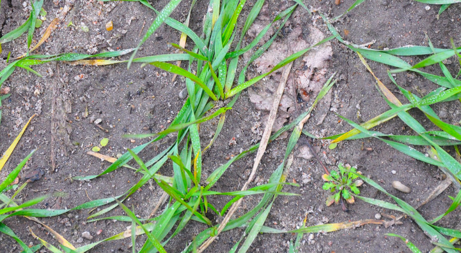

Dokonując prostego podziału, można przyjąć, że w celu zniszczenia chwastów zimujących należy wykonać zabieg jak najwcześniej (ruszenie wegetacji). Chwasty zimujące są zahartowane, posiadają silny system korzeniowy i rozpoczynają wiosenny wzrost (rozwój) jeszcze przed zbożami. Tym samym są bardzo konkurencyjne, należy je wyeliminować tak szybko jak to jest możliwe. Utrudnieniem są czasami długotrwające roztopy, uniemożliwiające planowany wjazd w pole.
Brak możliwości wjazdu to skrajność, ale zbyt mało osuszone pola po wjeździe ciągnika są narażone na zniszczenia gruzełkowatej struktury gleby. W sytuacji występowania chwastów zimujących należy wykorzystać każdy dogodny moment do wykonania oprysku. Niszczenie chwastów pochodzących ze wschodów wiosennych można rozpocząć później. Są młodsze, czyli łatwiejsze do wyeliminowania.

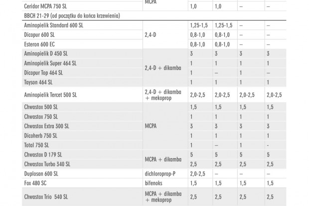

Regulatory wzrostu (tabela 1) obejmujące takie substancje aktywne jak 2,4-D, dikamba, dichloroprop-P, MCPA i mekoprop- -P, to idealna grupa herbicydów do tak zwanych wiosennych poprawek. Preparaty należą do jednych z tańszych, mogą być stosowane od momentu krzewienia zbóż. Wymagają minimalnej temperatury do działania na poziomie 8oC, która w momencie stosowania ma tendencje do wzrostu (maksymalna 25oC). W przypadku skutecznego zniszczenia miotły podczas jesieni i braku jej wschodów wiosną, eliminują większość chwastów dwuliściennych. W centralnej części tabeli znajdują się środki zalecane w typowym dla nich terminie, czyli w fazie od początku do końca krzewienia.
Ostatnio zarejestrowane nieco te terminy "rozciągają". Dwa środki na bazie MCPA (Agroxone Max 750 SL i Ceridor MCPA 750 SL) zostały zarejestrowane od momentu ruszenia wegetacji wiosennej, czyli w praktyce nie ma konieczności określania faz wzrostu zbóż. Z kolei inne, oparte na formach estrowych (pozostałe to sole), takie jak Chwastox AS 600 EC i Chwastox MP 600 SL można aplikować do drugiego kolanka. Nowa rejestracja preparatu Agritox 500 SL ma zmieniony termin i w tym przypadku MCPA zalecane jest od trzech rozkrzewień aż do trzeciego kolanka. Do regulatorów wzrostu zaliczany jest także Fox 480 SC (bifenox) oraz Gold 450 SL (2,4-D + fluroksypyr).

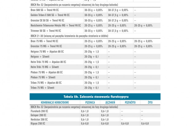

W tabelach 2a i 2b zestawiono zarejestrowane herbicydy na bazie tribenuronu metylu (sulfonylomoczniki) i fluroksypyru (regulator wzrostu). Identycznych sulfonylomoczników różniących się tylko ilością substancji aktywnej (50 lub 75 proc.) oraz formą użytkową (SG lub WG) obecnie jest zarejestrowanych 13. Zalecane są w trzech terminach. Jeżeli by je "zsumować", to okazuje się, że są one selektywne dla zbóż od momentu ruszenia wegetacji aż do fazy drugiego kolanka. Szkoda, że ze starszych rejestracji usunięto, a w nowszych nie zamieszczono możliwości stosowania w jęczmieniu ozimym. Należy zwrócić uwagę, że skuteczność tribenuronu metylu podnosi łączne stosowanie z adiuwantami (Atpolan 80 EC, Silwett, Trend 90 EC).
Niewiele mniej, bo 10 preparatów zawiera sam fluroksypyr. W tym przypadku są one reprezentowane przez formy użytkowe EC zawierające 200 lub 250 g/l substancji czynnej. Zalecane są z małymi różnicami. Wszystkie od momentu ruszenia wegetacji, ale część do drugiego kolanka, a pozostałe do początku fazy liścia flagowego.
