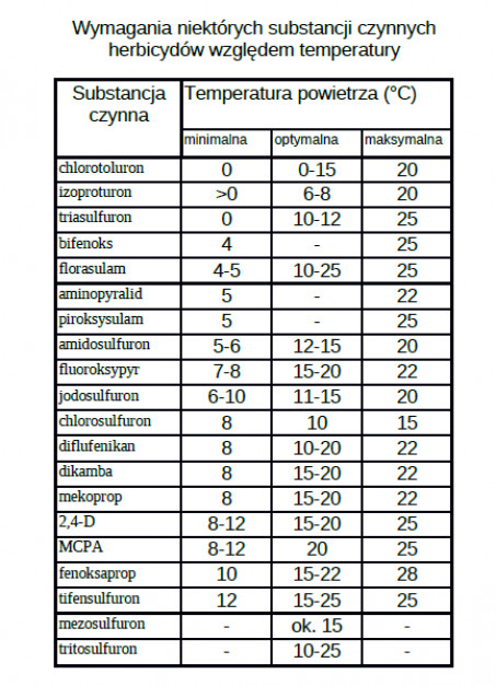

Jednocześnie dobierając mieszaninę trzeba zwrócić uwagę na zakres stosowania temperatur zawartych w niej substancji czynnych. Przypominamy wymagania niektórych substancji czynnych herbicydów względem temperatur.
