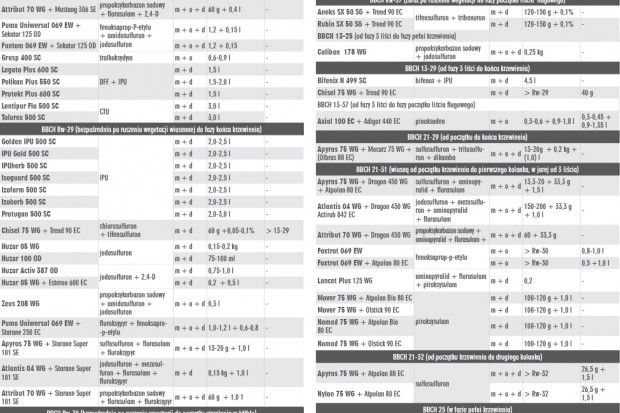

Możliwość ograniczania tych dwóch uciążliwych gatunków przedstawiono w tabeli na przykładzie obu form pszenicy.
Analizując ją, można stwierdzić, że część zabiegów całkowicie się pokrywa z fazami rozwojowymi obu typów pszenic, jednak niektóre terminy różnią się. Jednocześnie można zauważyć, że program ochrony zbóż jarych to tylko pewien wycinek obszernych zaleceń odchwaszczania form ozimych. O tych różnicach w dużej mierze decyduje brak miotły w zbożach jarych.

Grasp 400 SC zawierający tralkoksydym zalecany jest do zwalczania miotły zbożowej w pszenicy ozimej i owsa głuchego w jęczmieniu jarym. Fenoksaprop-P- -etyl jest produkowany pod handlową nazwą Puma Uniwersal 069 EW (odpowiedniki Agria Fenoksaprop, Fantom, Foxtrot - wszystkie 069 EW). Jest selektywny dla zbóż ozimych oprócz jęczmienia oraz jarych form jęczmienia i pszenicy, chociaż nie wszystkie formy handlowe mają tak szeroką rejestrację. Grupę tego typu herbicydów zamyka pinoksaden znany jako Axial 100 EC. Wiele środków jest zalecanych łącznię z adiuwantami, w przepadku środka Axial jego dodatek jest obligatoryjny. Rejestracja obejmuje adiuwant Adigor 440 EC, którego należy zawsze używać trzykrotnie więcej niż samego herbicydu. Zalecany do odchwaszczania form jarych i ozimych jęczmienia oraz pszenicy.
W praktyce należy cały czas kontrolować tekst etykiet, ponieważ od czasu do czasu niektóre kombinacje (niestety) wypadają, ale także zdarza się (na szczęście), że pojawiają się nowe. Analiza różnic w etykietach preparatów o takich samych substancjach czynnych, niejednokrotnie pozwala szerzej spojrzeć na terminy stosowania, dawki, zakres selektywnych roślin uprawnych, spektrum zwalczanych chwastów, możliwości mieszania z innymi komponentami i wiele innych problemów ochroniarskich.
