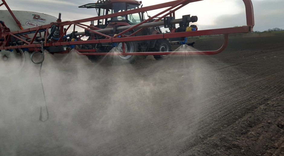

Coraz częściej podczas siewu rzepaku jest wyjątkowo sucho, co niesie dylemat, czy zastosowany przedwschodowy herbicyd doglebowy skutecznie podziała. Jak można wzmocnić efekt działania herbicydu?
W okresie siewu rzepaku ozimego – II i III dekada sierpnia – coraz częściej panują wysokie temperatury i narasta susza glebowa. Dodatkowo przygotowując z konieczności głęboką uprawę gleby do siewu, przesuszamy jej wierzchnią warstwę. W takich warunkach działanie stosowanych przedwschodowo herbicydów doglebowych bywa zawodne. Przyczyną tego stanu rzeczy jest głównie niska wilgotność gleby uniemożliwiająca dotarcie substancji czynnych do chwastów i ich pobranie w odpowiedniej ilości. Na glebie przesuszonej krople cieczy opryskowej o dużym napięciu powierzchniowym słabo zwilżają powierzchnię, pozostają na powierzchni gleby i nie wnikają w strefę kiełkowania chwastów. Z drugiej jednak strony nadmierne opady po zabiegu mogą przemieścić substancję czynną w głąb profilu glebowego, poza strefę kiełkowania chwastów – do strefy korzeniowej roślin uprawnych, powodując ich uszkodzenia.
Czy taką niekorzystną sytuację można przynajmniej częściowo poprawić? W pewnym zakresie tak. Jednym ze sposobów jest aplikacja herbicydu bezpośrednio po uprawie gleby i siewie rzepaku. Resztki wydobytej wilgoci pozwolą na działanie herbicydu doglebowego. Czasem jednak to nie wystarczy i wówczas warto rozważyć zastosowanie specjalistycznego adiuwantu. Na rynku takich produktów jest już bardzo wiele. Warto wiedzieć, że rolę adiuwantu mogą pełnić także niektóre nawozy mineralne. W praktyce coraz częściej rolnicy sięgają w tym celu po roztwór saletrzano-mocznikowy (RSM).
RSM jako adiuwant
Nawóz ten charakteryzuje się bowiem bardzo silnymi właściwościami higroskopijnymi, czyli ma zdolność do chłonięcia i długiego utrzymywania wody zawartej w powietrzu. W przypadku herbicydów doglebowych higroskopijne właściwości RSM, zwłaszcza stosowanego w dawkach nawozowych (100 i więcej litrów na ha), mogą złagodzić niedostateczną ilość wody w glebie i poprawić działanie herbicydów przedwschodowych. Taka właściwość RSM może sprzyjać ich dłuższemu utrzymywaniu się w wierzchniej warstwie gleby oraz lepszej dostępności dla kiełkujących i wschodzących chwastów. Zastosowany przedwschodowo RSM w rzepaku jest także źródłem azotu. Dzięki łącznej aplikacji uzyskuje się również korzyści organizacyjne (osiągnięcie dwóch celów w jednym zabiegu).
