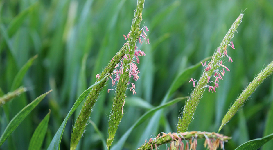

Chemiczna ochrona na terenach silnie opanowanych przez wyczyńca polnego jest coraz mniej skuteczna. Sposobem na redukcję zachwaszczania są działania integrowane, które mogą wyraźnie ograniczyć presję ze strony tego gatunku.
Wyczyniec polny (Alopecurus myosuroides Huds.) od ponad dwóch dekad jest chwastem numer jeden w zasiewach pszenicy w Wielkiej Brytanii. Obecnie notowane są poważne problemy w zwalczaniu go. Jedną z przyczyn jest szybko postępująca odporność tego gatunku na dostępne na rynku herbicydy, jak również powszechna na wyspach uproszczona technologia uprawy zbóż, która wyjątkowo sprzyja jego rozprzestrzenianiu.
