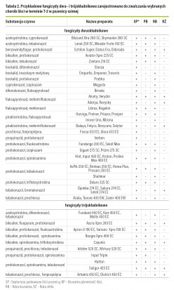

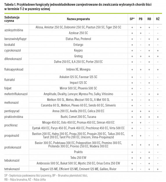

We wszystkich wymienionych gatunkach zdecydowanie łatwiej ustala się termin T-2 dla rdzy występującej w zbożach. Praktycznie nie ma znaczenia, czy jest to rdza jęczmienia, rdza brunatna żyta, pszenicy czy rdza żółta na pszenicy i pszenżycie. Pierwsze poduszeczki rdzy łatwo jest zauważyć i policzyć rośliny, na których są widoczne, a następnie wybrać właściwy fungicyd do zabiegu w terminie T-2, aby grzyby rodzaju Puccinia, czyli sprawców rdzy, skutecznie zwalczyć lub uniemożliwić ich pojawienie się na liściach. Takich fungicydów jest wiele, co na przykładzie pszenicy pokazane jest w tabelach.
Zabieg w terminie T-2 jest ważny w uprawie jęczmienia i żyta, bowiem często zabieg fungicydowy w tym terminie kończy ochronę w tych gatunkach zwalczającą grzyby chorobotwórcze. W uprawach pszenicy i pszenżyta najczęściej istnieje potrzeba wykonania zabiegu w terminie T-3 na kłos, aby ochrona tych zbóż była pełna. Nie oznacza to, że w pewnych sytuacjach nie trzeba też chronić kłosów żyta czy jęczmienia. W tabelach podano wiele fungicydów składających się z różnych substancji czynnych do stosowania w uprawie pszenicy ozimej. Niekiedy te środki zawierają jedną substancję czynną, ale są też środki wieloskładnikowe. Wszystkie właściwie zastosowane w terminie T-2 spełnią swoją rolę. Zalecamy jednak, aby stosować środki zawierające substancję czynną o działaniu układowym i środki wieloskładnikowe zawierające substancje czynne z różnych grup chemicznych, ponieważ zwalczają wiele rodzajów grzybów, a także mogą działać zapobiegawczo i interwencyjnie.
