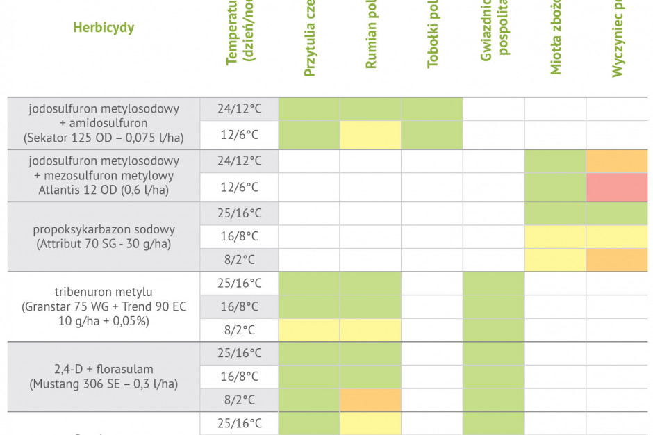

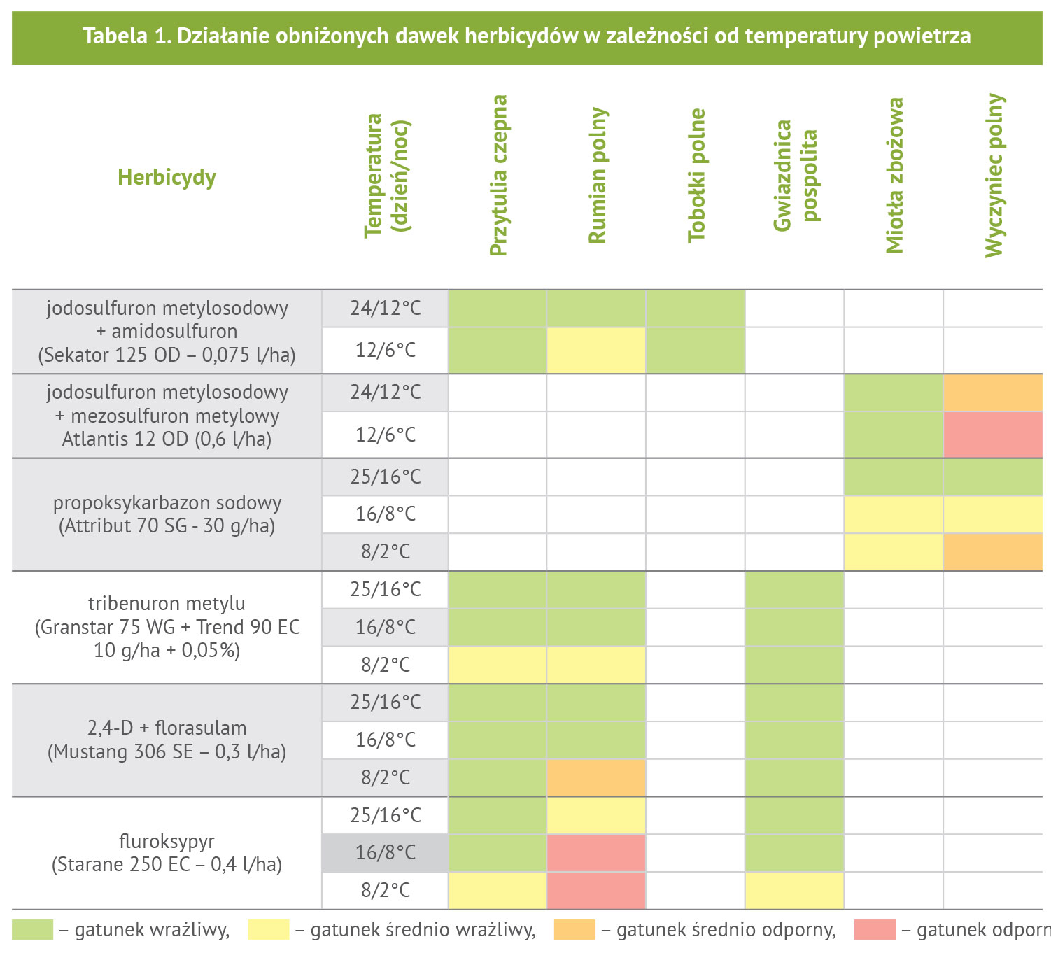

W aplikacji obniżonych dawek herbicydu istotną rolę odrywa przebieg pogody w okresie wykonywania oprysków. Obejmuje on zarówno czas przed opryskiem (ok. 14 dni), dzień zabiegu oraz krótki okres po nim (ok. 7 dni). Gdy warunki pogodowe nie sprzyjają działaniu herbicydów, wówczas nawet dawka zalecana może okazać się mało skuteczna, więc tym bardziej nie zaleca się stosować środka w dawce obniżonej. Spośród warunków pogodowych, najsilniejszy wpływ na skuteczność herbicydów wywiera temperatura powietrza. Niskie temperatury ograniczają pobieranie oraz transport herbicydów w roślinie, co skutkuje spadkiem skuteczności. W etykietach środków chwastobójczych producenci podają minimalne temperatury, poniżej których nie powinno się stosować preparatów. Informacje te dotyczą dawek zalecanych, natomiast w przypadku dawek zredukowanych wymagania termiczne są nieco wyższe. W IUNG-PIB we Wrocławiu przeprowadzono kilka serii szczegółowych badań nad wpływem temperatury na skuteczność kilku herbicydów w stosunku do wybranych gatunków chwastów. Ich rezultaty wskazują, że efektywność obniżonych dawek zależy od poziomu temperatury i gatunku chwastu (tabela 1). Najbardziej wrażliwa na większość badanych środków była gwiazdnica pospolita, a jedynie po aplikacji fluroksypyru w temperaturze 8/2°C (dzień/noc) była niszczona w stopniu średnim.

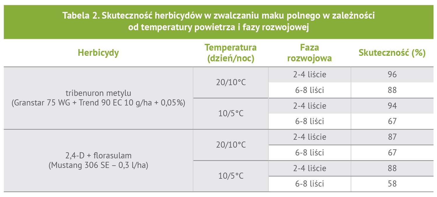

Zawarte w tabeli 1 dane mają charakter jedynie poglądowy i nie powinny być głównym wyznacznikiem przy podejmowaniu decyzji o obniżeniu dawki herbicydu, ponieważ na polu skuteczność środka zależy od współdziałania wielu czynników. W warunkach wystąpienia więcej niż jednego niekorzystnego czynnika spadek skuteczności środka zostaje spotęgowany. W innym doświadczeniu prowadzonym w IUNG-PIB wykazano, że mak polny w fazie 6-8 liści, rosnący w niższej temperaturze (10 st. C) był zwalczany przez obniżone dawki tribenuronu metylu o 27-29 proc. słabiej w stosunku do tego, co uzyskano dla roślin w fazie 2-4 liści rosnących zarówno w tej samej temperaturze, jak również w wyższej (20 st. C). Zbliżony spadek skuteczności uzyskano dla mieszaniny 2,4-D + florasulam (tabela 2).
