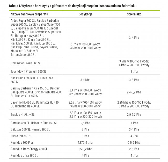

Jeszcze do niedawna do desykacji powszechnie używano produktów zawierających dikwat. Obecnie jest on wycofany z użycia na terenie Unii Europejskiej, a do dyspozycji pozostają jedynie preparaty z glifosatem. Substancja ta ma zezwolenie na stosowanie na terenie państw UE do 15.12.2022 roku, zaś po tym terminie zostanie prawdopodobnie wycofana lub jej użycie będzie bardzo ograniczone. Wykaz niektórych środków do desykacji rzepaku przedstawiono w tabeli 1. Większość z nich ma dwa poziomy zalecanych dawek, przy czym wyższa z nich powinna być stosowana przy większym zużyciu wody, tj. 200-300 l/ha (oprysk średniokroplisty), natomiast dawkę niższą zaleca się stosować przy zużyciu wody 100-150 l/ha (oprysk drobnokroplisty). Należy pamiętać, że nie można ich stosować na plantacjach nasiennych.
Można również zaaplikować mieszaninę zbiornikową herbicydu zawierającego glifosat ze sklejaczem łuszczyn w celu jednoczesnej desykacji i ograniczenia osypywania się nasion. Tego typu rekomendacje znajdują się m.in. w etykietach herbicydów Klinik 360 SL, Klinik Duo 360 SL i Klinik Max 360 SL. Każdy z wymienionych środków zaleca się stosować w dawce 3 l/ha ze sklejaczem Spodnam DC w dawce 0,6 l/ha.
Eliminacja siewek na ściernisku
Jedną z metod ograniczania presji samosiewów rzepaku jest ich likwidacja na ściernisku. Uprawki mechanicznej nie powinno się wykonywać od razu po zbiorze, aby nie przemieścić nasion samosiewów w głąb warstwy ornej, gdzie w stanie spoczynku i bez dostępu światła mogą przetrwać wiele lat. Zabieg najlepiej przeprowadzić w terminie 3-5 dni po wzejściu samosiewów rzepaku z wykorzystaniem kultywatora ścierniskowego, brony talerzowej lub agregatu podorywkowego i powtarzać kilkakrotnie. Dzięki temu osypane nasiona rzepaku sukcesywnie kiełkują na ściernisku i można siewki niszczyć płytkimi uprawkami.
Na ściernisku można również zwalczyć samosiewy rzepaku, stosując herbicydy z glifosatem (niektóre z nich wymieniono w tabeli 1). Opryski należy wykonać na zielone, intensywnie rosnące chwasty, gdy mają co najmniej w pełni wykształconą drugą parę liści. Po zbiorze rośliny uprawnej, a przed zastosowaniem środka, nie można wykonywać żadnych zabiegów uprawowych.

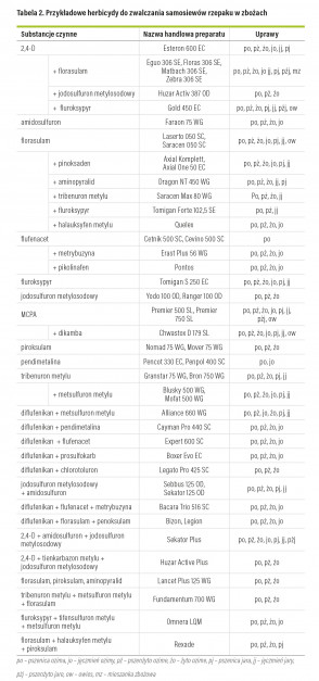

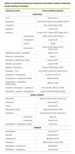

Nawet jeśli w pewnym stopniu ograniczymy osypywanie się nasion rzepaku do gleby i/lub wyeliminujemy wschodzący rzepak na ściernisku, należy liczyć się z tym, że jego samosiewy pojawią się w uprawie następczej. Dobrą wiadomością jest fakt, że są one dość łatwe do zniszczenia, ponieważ wykazują dużą wrażliwość na wiele substancji aktywnych herbicydów. W tabeli 2. przedstawiono niektóre z nich wraz z przykładami produktów, którymi można zwalczać samosiewy rzepaku w różnych roślinach zbożowych. Tabela 3. zawiera podobne informacje odnośnie możliwości stosowania w uprawach kukurydzy, buraka cukrowego i ziemniaka. Należy pamiętać, że najlepsze efekty chwastobójcze uzyskuje się, gdy samosiewy rzepaku w momencie oprysku nie przekraczają fazy dwóch liści.
