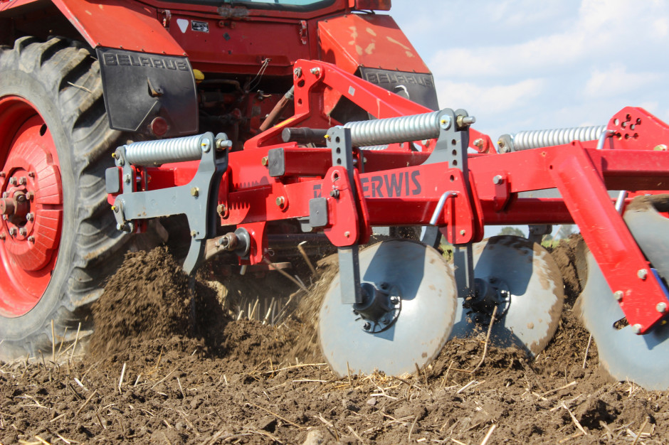

W ramach metody mechanicznej można wyróżnić kilka zespołów uprawek, tj. pożniwne bądź pielęgnacyjne. W kontekście uprawy ścierniska plantatora będzie interesował głównie zespół uprawek pożniwnych. To podstawowy zabieg mechaniczny, który inicjuje szybkie wyeliminowanie dużej liczby diaspor chwastów, które osypały się z roślin matecznych (tzw. mechaniczne ograniczenie glebowego banku nasion). Głównym zabiegiem jest płytka podorywka na głębokość 4-8 cm, która może być wykonana pługiem podorywkowym lub kultywatorem podorywkowym. Ma ona na celu przykrycie ścierni, zahamowanie parowania oraz stworzenie dogodnych warunków do skiełkowania nasion chwastów. Po kilku czy kilkunastu dniach następują wschody chwastów, które możemy niszczyć poprzez zastosowanie różnego rodzaju bron (np. chwastowników) lub kultywatorów. Zabieg ten określany jest często jako „pielęgnacja podorywki” i należy go powtarzać aż do momentu rozpoczęcia zespołu uprawek przedsiewnych lub przedzimowych.
Zabieg mechanicznego odchwaszczania wykorzystywany jest wówczas, gdy na przeważającej powierzchni pola występuje typowe zachwaszczenie chwastami polnymi (segetalnymi) mającymi cykl życiowy zbliżony do zbóż
Natomiast podorywka pogłębiona (12-15/18 cm), wykonana (np. broną talerzową) bezpośrednio po żniwach, przerywa dojrzewanie nasion chwastów i twardnienie ich okryw, dzięki czemu są one atakowane i uszkadzane przez edafon glebowy i w konsekwencji giną. Ponadto niszczy również wiele gatunków chwastów warstwy przyziemnej, często jeszcze przed ich owocowaniem, oraz gatunków warstw wyższych, które zostały tylko przycięte podczas zbioru, oprócz tego umożliwia również zniszczenie chwastów wieloletnich, rozmnażających się wegetatywnie. Na zachwaszczenie pola ma również wpływ termin wykonywania podorywki w ciągu doby. Wielu gatunkom chwastów wystarczy krótki „impuls” świetlny, aby ich nasiona zostały pobudzone do kiełkowania (są to tzw. nasiona fotoblastycznie dodatnie). Dlatego podorywka wieczorem (po zachodzie słońca) lub nocą może dodatkowo ograniczyć zachwaszczenie pola nawet o 30 proc. Przykładem mogą być nasiona takich gatunków chwastów, jak: szczaw kędzierzawy, rdest ptasi, kurzyślad polny, rzodkiewnik pospolity, uczep trójlistkowy, miłek wiosenny, miotła zbożowa, iglica pospolita, mniszek pospolity czy przetacznik polny.
