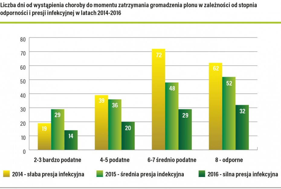

Druga z metod, czyli wykorzystanie odporności odmian, w przypadku alternariozy ziemniaka nie może być wykorzystana, gdyż w Polsce nie wyhodowano jeszcze odmian odpornych. W przypadku zarazy ziemniaka odporne odmiany są wyhodowane, lecz dotyczy to głównie odmian skrobiowych. Jednak odporność odmiany nie może być traktowana jako jedyny element w ochronie przed zarazą. W przypadku silnej presji infekcyjnej odmiany z podwyższoną odpornością (6-7 według skali) oraz odporne (> 7) nie są w stanie zahamować rozwoju choroby.
