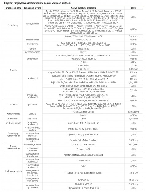

Te obserwacje powinny zmusić osoby planujący walkę ze zgnilizną twardzikową do zmiany podejścia do terminu zwalczania S. sclerotiorum. Przy „klasycznym” podejściu do walki z wymienionym grzybem w grę wchodził jeden zabieg fungicydowy wykonany w fazie początku kwitnienia rzepaku i na tym ochrona fungicydowa się kończyła. Mamy inną strategię podejścia do walki ze sprawcą zgnilizny trądzikowej. Proponujemy, aby wykonać dwa zabiegi fungicydowe, aby zapobiec lub zwalczyć S. sclerotiorum. Pierwszy zabieg warto wykonać, gdy rzepak znajduje się w fazie żółtego pąka, a drugi zabieg 21 dni po terminie wykonania pierwszego zabiegu fungicydowego. Proponuje się, aby obniżyć zastosowaną dawkę do 0,6 dawki zalecanej (na własną odpowiedzialność) w etykiecie środka grzybobójczego. Drugi zabieg też należy wykonywać w obniżonej dawce, ale trzeba pamiętać, aby nie stosować do zabiegów tych samych substancji czynnych. Najlepiej, aby były to środki dwu-trzyskładnikowe, ale mogą to być również fungicydy zbudowane z jednej s.cz. Jak wspomniano, wskazane jest, aby były to różne s.cz. i najlepiej z różnych grup chemicznych. Takie podejście do zwalczania pozwala na oddalenie się uodparniania zwalczanego grzyba na stosowane do jego zwalczania substancji czynnej.

W strategii jednozabiegowej z zastosowaniem pełnej dawki fungicydu nie jest wskazane opóźnianie wykonywania zabiegu. O rozwoju grzybni i wykształcaniu się apotecjów – owocników stadium doskonałego decydują wilgotność gleby i powietrza oraz temperatury. Te elementy to czynniki zwiększonego ryzyka pojawienia się choroby. Gdy gleba jest wilgotna przez 3-4 dni i temperatura w tym czasie wynosi 10-12°C, to trzeba w miarę szybko wykonać zabieg opryskiwania. W strategii jednozabiegowej, gdy rozpoczyna się kwitnienie, a w strategii dwuzabiegowej, gdy rośliny są w fazie żółtego pąka. Zwalczanie sprawcy zgnilizny twardzikowej ma charakter profilaktyczny. Lepiej to zrealizować w dwuetapowym programie stosowania fungicydów. Próg szkodliwości w przypadku zwalczania grzyba powodującego zgniliznę trądzikową to zauważenie pierwszych objawów choroby na 1 proc. porażonych roślin.
