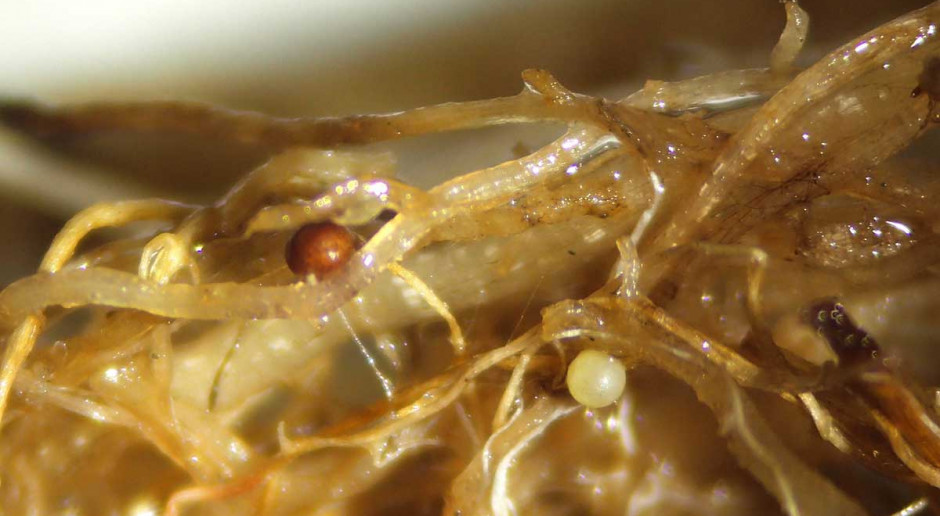

MĄTWIK ZIEMNIACZANY (Globodera rostochiensis)
Samice mątwika ziemniaczanego na korzeniach ziemniaka
W naszych warunkach klimatycznych rozwija się jedno pokolenie tego szkodnika. Samice żerują przez całe życie w jednym miejscu, prowokując roślinę do wytworzenia struktur, które je odżywiają, tzw. syncytiów. Samice mątwików silnie grubieją, a ich ciało rozrywa tkanki korzenia. Na korzeniach lub bulwach ziemniaka możemy je wtedy dojrzeć w postaci początkowo białych lub żółtawych kuleczek, później brązowiejących, wielkości łebka od szpilki. Samice nie składają jaj, lecz pozostają one w ich ciele. Pod koniec sezonu wegetacyjnego samica obumiera i odpada od korzenia, a jej ciało staje się cystą wypełnioną dojrzałymi jajami. W tej postaci gatunek zimuje, a w obecności rośliny żywicielskiej wiosną z cyst uwalniają się larwy inwazyjne i cykl rozwojowy rozpoczyna się na nowo. Jeżeli na polu nie ma rośliny żywicielskiej, cysty z żywą zawartością mogą pozostać na polu nawet 10 lat.

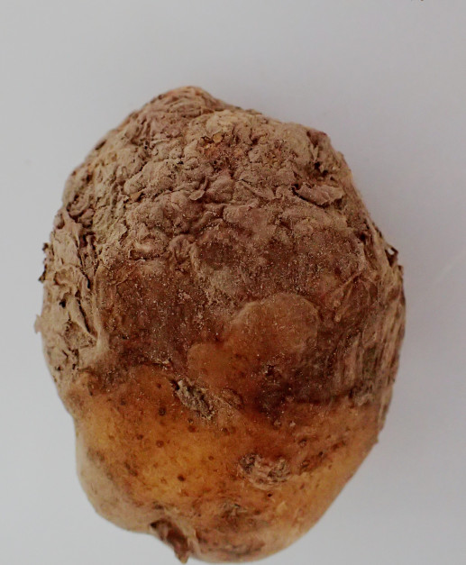

NISZCZYK ZJADLIWY (Ditylenchus dipsaci) i NISZCZYK ZIEMNIACZAK (Ditylenchus destructor)
Zniszczenie tkanek ziemniaka żerowaniem niszczyka ziemniaczaka
Uszkodzenie bulwy ziemniaka spowodowane żerowaniem niszczyków i postępujących procesów gnilnych
Pasożytują one głównie na podziemnych częściach roślin, choć niszczyk zjadliwy żeruje także w ich częściach nadziemnych. W przypadku ziemniaka zasiedlają one przede wszystkim bulwy. Na porażonych bulwach widać zapadanie się tkanki, a następnie wtórne procesy gnilne. Niszczyki mają przynajmniej kilka pokoleń w roku, a tempo ich rozwoju ściśle zależy od temperatury i wilgotności gleby. Obecność niszczyków uniemożliwia przechowywanie bulw ziemniaka, gdyż inicjują one wtórne procesy gnilne i stymulują rozwój bakterii. Bulwy mają także gorsze parametry biochemiczne, ponieważ żerowanie niszczyków powoduje spadek zawartości skrobi i wzrost zawartości azotu.
