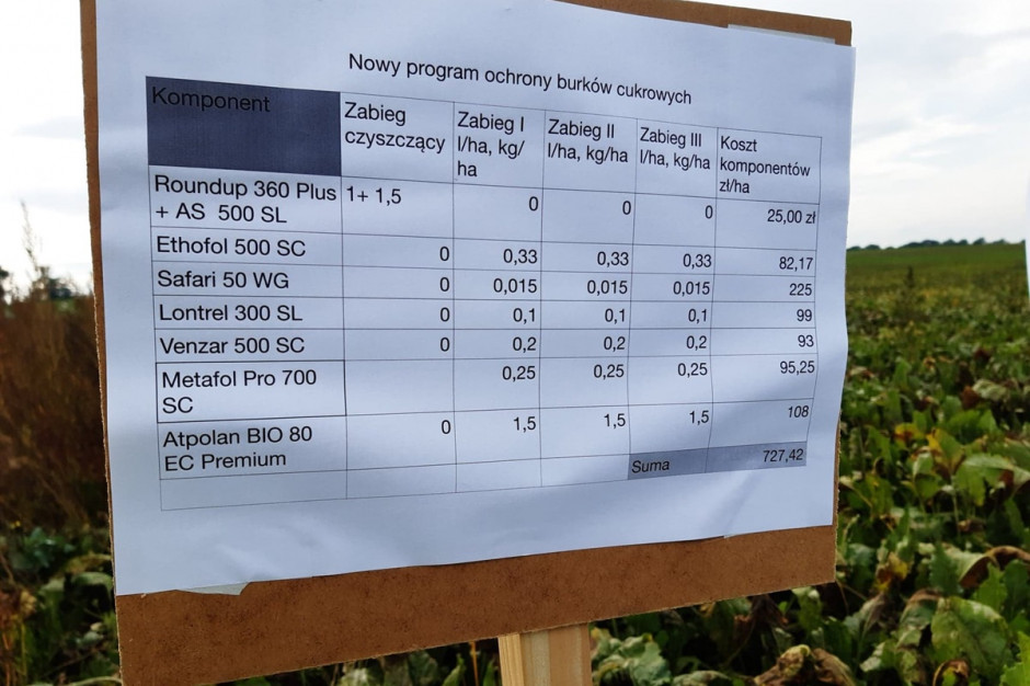

Wiele poruszanych podczas tego spotkania zagadnień dotyczyło tego właśnie problemu. W obliczu tej sytuacji Zakład Produkcyjno Handlowy Agromix oraz firma UPL Polska opracowały program ochrony herbicydowej buraka cukrowego bez desmedifamu (wycofany w 2020 roku) oraz fenmedifamu i chloridazonu (wkrótce ich sprzedaż i użycie będzie zabronione). Pierwsze doświadczenia z programami ochrony zostały założone na poletkach IOR, Stacji Terenowej w Toruniu w 2019 roku. Doświadczenia wypadły pomyślnie i do doświadczeń w 2020 roku został wybrany najtańszy z programów herbicydowych cechujący się jednocześnie wysoką skutecznością chwastobójczą i nie wpływający negatywnie na plon. W tym roku program ten trafił do doświadczeń w kilku największych gospodarstwach rolnych, gdzie sama powierzchnia uprawy buraków cukrowych w trzech z nich przekracza znacząco 3 tysiące hektarów. Ochrona według programu Agromix i UPL została bardzo dobrze oceniona przez gospodarstwa.
- Ważne by herbicydy stosować w fazie liścieni komosy. Jest to faza rozwojowa, w której chwast cechuje się wysoką wrażliwością na herbicydy. Umożliwia to skuteczne zwalczanie chwastów przy niskich dawkach herbicydów. Niezwykle ważną kwestią, zwłaszcza w trudnych warunkach jest dodatek adiuwantu. Do takich zabiegów polecamy Atpolan BIO 80 EC Premium, natomiast do zabiegów przy użyciu glifosatu AS 500 SL. Oba adiuwanty znacząco podnoszą skuteczność zwalczania chwastów - mówił podczas spotkania Adam Wachowski z firmy Agromix.
Jak radzili podczas spotkania specjaliści, na glebach ciężkich, o wysokiej zawartości cząstek ilastych można zwiększyć dawkę herbicydu Metafol Pro 700 SC do 0,75 l/ha w każdym zabiegu. W przypadku obserwowania wschodów komosy białej po zakończeniu programu ochrony, należy wykonać kolejny zabieg z komponentów używanych we wcześniejszych zabiegach,
