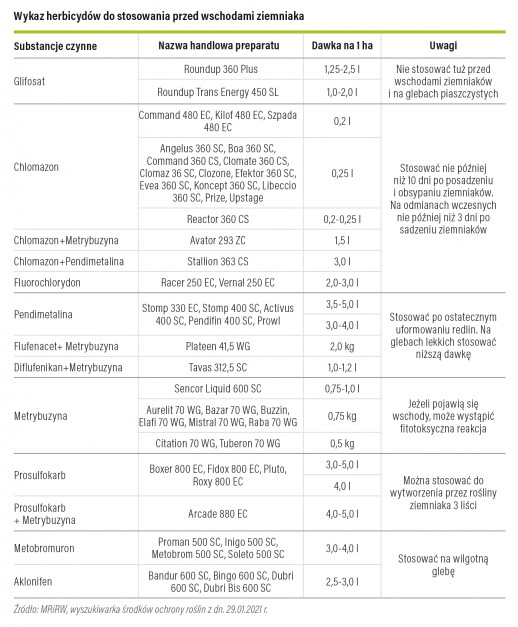

Metoda ta powinna sprowadzać się do 2-3-krotnego obsypywania rzędów, do momentu wschodu ziemniaków i zastosowania przed wschodami herbicydu doglebowego. W przypadku silnego zachwaszczenia plantacji można posłużyć się herbicydem nieselektywnym, na bazie glifosatu, niszczącym wszystkie zielone części roślin, a więc na plantacji nie może być wschodów roślin ziemniaka, bo ulegną zniszczeniu. Pomimo wycofania z użycia w ciągu ostatnich lat kilku substancji czynnych, a przez to wielu preparatów, nadal do dyspozycji pozostaje dość szeroka gama skutecznie działających środków (tab.). Obecnie do zwalczania przed wschodami zarejestrowane są 52 herbicydy oparte na 10 substancjach czynnych.
Decydując się na użycie przed wschodami roślin ziemniaka herbicydu doglebowego, należy pamiętać, że skuteczność jego działania zapewnia aplikowanie go na wilgotną glebę. W warunkach suszy jego skuteczność może być obniżona. O skuteczności działania herbicydu decydować może również temperatura powietrza podczas wykonywania zabiegu. Ogólnie zarówno zbyt niska (poniżej 10oC), jak i za wysoka (powyżej 20oC) temperatura powietrza oraz duże nasłonecznienie przyczyniają się do przyspieszenia rozkładu i odparowywania oraz utleniania substancji czynnych preparatów.
Po zastosowaniu doglebowym preparatów nie wolno już wykonywać żadnych uprawek mechanicznych, gdyż tylko preparat utrzymany na powierzchni gleby, tworząc warstwę ochronną, skutecznie blokuje kiełkowanie chwastów. Najlepiej więc zabieg przeprowadzić na świeżo uprawioną glebę poprzez ostateczne uformowanie redlin, wykorzystując obsypnik z profilatorem, nadający redlinie odpowiedni kształt, zapewniający roślinie optymalne warunki rozwoju części podziemnych oraz dodatkowo umożliwiający gromadzenie wody z opadów.
Mankamentem doglebowo stosowanego herbicydu jest niestety brak chwastów lub faza rozwoju uniemożliwiająca ich rozpoznanie, co ogranicza dobór właściwego preparatu. Stąd najlepiej prowadzić zapisy i opierać się na znajomości określonych gatunków chwastów na danym polu w latach poprzednich. Na ogół jednak znajdujące się w doborze preparaty mają dość szerokie spektrum zwalczanych gatunków chwastów, a użycie ich może zabezpieczyć plantację przed zachwaszczaniem już od momentu wschodu roślin ziemniaka.
