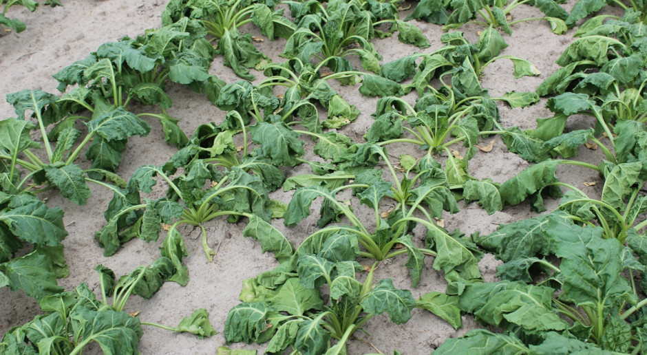

Siew buraka w obliczu deficytu opadów Naturalna reakcja buraka cukrowego na wysokie temperatury połączone z dficytem opadów. Fot. A. Kobus
