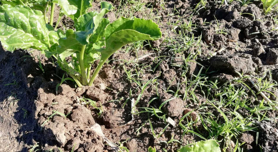

Silne zachwaszczenie plantacji buraka chwastnicą jednostronną, fot. A. Kobus
Dobrym momentem na zwalczanie jednoliściennych w buraku z punktu widzenia efektywności chwastobójczej jest faza 2-4 liści właściwych gatunków jednorocznych oraz stadium 3-6 liści właściwych perzu właściwego. Kto jeszcze nie aplikował graminicydu w buraku, nadszedł dobry czas na jego zastosowanie.
Na plantacjach buraka cukrowego praktycznie już wszystkie gatunki chwastów jednoliściennych powschodziły i osiągnęły optymalną fazę rozwojową do wykonania skutecznego zabiegu, szczególnie dotyczy to miotły zbożowej, wiechliny jednorocznej ale także ciepłolubnej chwastnicy jednostronnej. Również trudniejszy w zwalczaniu perz, osiągnął odpowiednią fazę do zwalczania czyli z reguły ma już 3-6 liści (15-20 cm wysokości).
Najbezpieczniej jest podać graminicyd solo, z zachowanie odstępu pomiędzy zabiegami na dwuliścienne a jednoliścienne. Po zabiegu graminicydem herbicydy na dwuliścienne mogą być aplikowane nie wcześniej niż po 2 dniach. W przypadku odwrotnej kolejności odstęp pomiędzy zabiegami powinien wynosić przynajmniej 5-7 dni. Dodatek adiuwanta poprawi działanie graminicydu. Szczególnie polecany w przypadku dużego zachwaszczenia jednoliściennymi.
Wyjątkowo, ale jedynie w przypadku dozwolonym i sprawdzonym, przy nasileniu chwastów jednoliściennych małym do średniego graminicyd można podać w jednym zabiegu z innymi planowanymi herbicydami.
Do takich przykładów należą: Betanal maxxPro 209 OD, który możemy stosować w mieszaninie z graminicydem Agil 100 EC (propachizafop). Szczegóły stosowania znajdziemy na etykiecie.
Zazwyczaj zabiegi graminicydami można wykonać w zakresie od minimalnej fazy zalecanej przez producenta do momentu 50-proc. zakrycia międzyrzędzi. W niektórych przypadkach etykiety preparatów zezwalają na ich stosowanie do momentu prawie pełnego zakrycia międzyrzędzi (BBCH 39). Jednakże biorąc pod uwagę skuteczność działania, wykonanie tych zabiegów w tej fazie rozwojowej buraka wiąże się z uzyskaniem niższej efektywność z powodu zasłonięcia chwastów przez roślinę uprawną.
