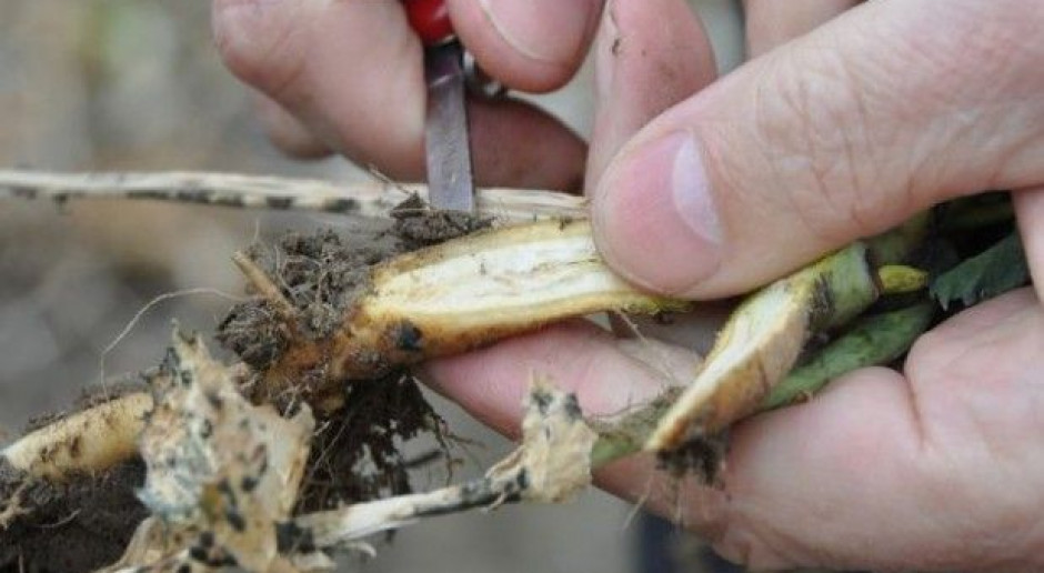

Bardzo możliwe, że wielu rolników w tym sezonie będzie zmuszonych do likwidacji plantacji rzepaku ozimego z powodu m.in. strat pomrozowych. Wybierając roślinę następczą trzeba jednak pamiętać o kilku ważnych kwestiach, a przede wszystkim o tym, jakie herbicydy zastosowano na polu jesienią.
Podczas wyboru rośliny następczej po wymarzniętym rzepaku trzeba wziąć pod uwagę przede wszystkim rodzaj oraz dawkę zastosowanego jesienią herbicydu. Ważny jest też rodzaj gleby, jej aktywność mikrobiologiczna i temperatura, a także rozkład opadów po zastosowaniu poszczególnych produktów. Nie wszystkie bowiem rośliny można zasiać w miejsce zlikwidowanego rzepaku z powodu pozostałości użytych substancji czynnych i ich wpływ na roślinę następczą.
Należy przede wszystkim przeczytać etykietę-instrukcję i do niej się dostosować.
Poniżej przedstawiamy zestawienie przygotowane przez Instytut Ochrony Roślin PIB, po jakich substancjach czynnych podanych w okresie jesiennym na rzepak, można wysiewać gatunki roślin wiosną.
