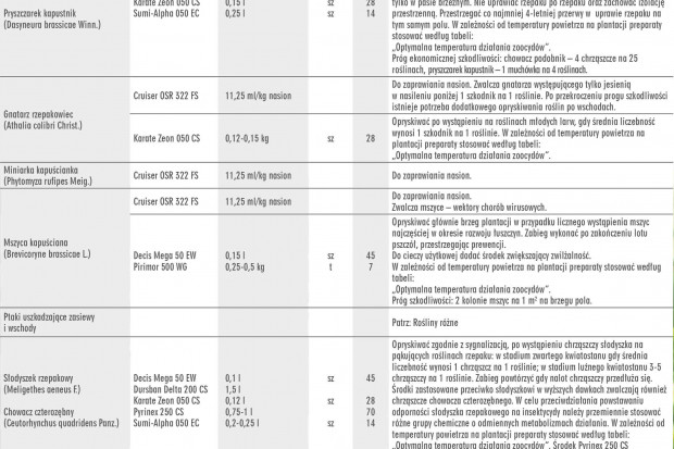

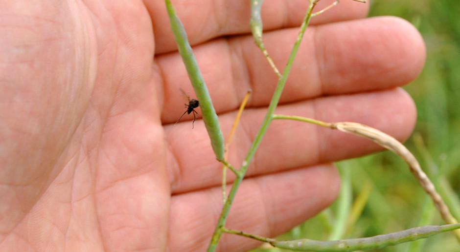

Ochrona przed szkodnikami stanowi jeden z najważniejszych czynników technologii uprawy rzepaku jarego. Z reguły też bardzo kosztowny. Sąsiedztwo plantacji rzepaku ozimego sprzyja masowym nalotom słodyszka rzepakowego, którego szkodliwość jest znacznie większa na plantacjach rzepaku jarego niż ozimego.
Wysokie temperatury występujące w fazie zielonego pąka i kwitnienia sprzyjają żerowaniu tego szkodnika. Należy się też liczyć z koniecznością powtarzania zabiegu chemicznego ze względu na występujące falami naloty słodyszka, który sukcesywnie przemieszcza się z przekwitającego rzepaku ozimego na jary.
Z innych gatunków groźnych dla rzepaku jarego należy wymienić mszycę kapuścianą, gnatarza rzepakowca oraz szkodniki łuszczynowe: chowacza podobnika i pryszczarka kapustnika. Realne zagrożenie ze strony szkodników pojawia się również bezpośrednio po wschodach rzepaku, kiedy to masowe wystąpienie pchełek rzepakowych może doprowadzić do znacznych strat w obsadzie roślin.

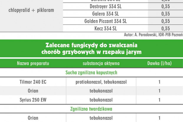

Choroby nie stanowią natomiast tak poważnego zagrożenia dla upraw rzepaku jarego jak ma to miejsce w przypadku ozimego.
Najgroźniejsza jest czerń krzyżowych, która pojawia się po intensywnych opadach w okresie kwitnienia rzepaku.
Jednak ze względu na fakt, że rzepak jary atakowany jest przez te same choroby co ozimy, po dokonaniu lustracji może się okazać, że zabieg chemiczny trzeba wykonać wcześniej, np. w fazie zwartego kwiatostanu.
