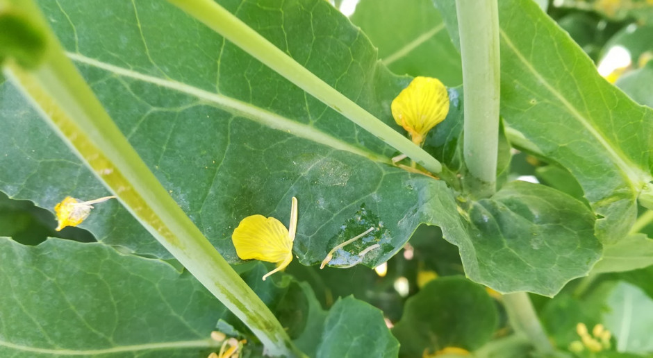

Opadające płatki kwiatowe z kwiatostanów rzepaku są sygnałem do wykonania ostatniego, bardzo ważnego zabiegu fungicydowego;Fot. A.Kobus
